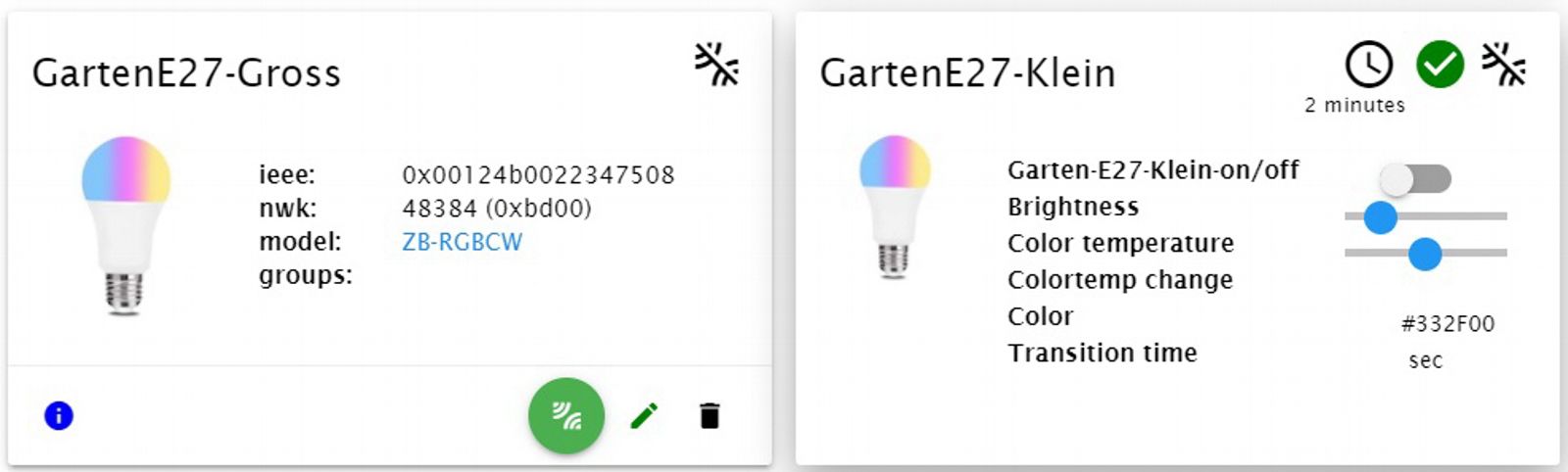

    Ich habe mir diese Zigbee E27 Leuchtmittel gekauft und konnte die auch mit dem Zigbee Adapter zufügen.
    https://www.amazon.de/gp/product/B09KGQ3HH1/ref=ppx_yo_dt_b_asin_title_o01_s00?ie=UTF8&psc=1
    Bin mir jetzt nicht sicher ob man den link angeben darf, wenn nicht dann löschen aber ich denke das der vielleicht der Produkt Beschreibung
    dienlich ist.
    Das Problem ist das der Punkt RGB Farben schreiben auf "false" steht, das ist nicht so prickelnd
    ich ändere das zwar immer auf " true" aber bei jedem Neustart des Adapters ist es ja wieder auf " false "

    Außer dem, was zwar nicht so schlimm ist, fehlen bei den Objekten die kleinen Grafiken bei den Zigbee Adapter
    Ich Habe schon 3 mal die LEDs wieder gelöscht und neu suchen lassen aber immer das gleiche Problem.
    Ich habe auch 2 andere E27er aber da war das Problem nicht.
    Stimmt da was mit den Adapter nicht oder spind mein IOB irgend wo rum ?

          @asgothian sagte in Zigbee E27 RGB:
          @digi-bit
          • Welche Adapter version nutzt du ?
          Adapter zigbee.0 v1.6.6
          type:zStack3x0
          version:2-1.2.7.1.
          revision:20210708
          port:/dev/ttyACM0
          channel:25
          • nutzt du die Lampen nativ oder über exposes (Ausschliessen Liste)
          A.
          Hier bin ich mir nicht ganz sicher was Sie meinen.
          Ich ändere alle 1000ms die Farbe für eine aussenbeleuchtung.

          AsgothianA Offline
          AsgothianA Offline
          Asgothian
          @digi-bit
          Die Version 1.6.6 hat einen Bug mit der Farbeinstellung. Dieser wurde erst in einer späteren Version gefixed. Bitte auf 1.6.9 von Github aktualisieren und schauen ob der Fehler noch existiert.
          @digi-bit sagte in Zigbee E27 RGB:
          In der Konfiguration des Zigbee Adapters gibt es die Registerkarte "Ausschliessen". Geräte die auf dieser Liste stehen werden anders behandelt als die die darauf nicht stehen. Auf diese Registerkarte bezog sich die Frage.
          A.
          D 1 Antwort Letzte Antwort
          • AsgothianA Asgothian
            @digi-bit
            A.
            Digi-Bit
            @digi-bit
            ah, ok, habe ich jetzt gemacht und das schreiben ist jetzt wieder erlaubt nach einem Neustart! DANKE !
            Installierte Version: 1.6.9
             "type": "state",
             "common": {
               "name": "Color",
               "type": "string",
               "read": true,
               "write": true,
               "role": "level.color.rgb"
             "native": {},
             "_id": "zigbee.0.00124b0022347508.color",
             "acl": {
               "object": 1636,
               "state": 1636,
             "user": "system.user.admin",
             "ts": 1639945987247
            Jetzt ist das "write": true," sehr schön immerhin etwas ;)
            A.
            Ah, nein, auf der liste ist nix eingetragen von mir.
            Aber wie oben schon erwähnt scheint es jetzt wohl richtig zu sein.
            Icons fehlen noch aber das soll ja nicht so tragisch sein denke ich mal.
            Wenn jetzt alles richtig erscheint, soll ich die 2 LED's trotzdem auf diese liste setzen oder hat sich das dann damit erledigt ?`
            Ich bedanke mich schonmal für die Hilfe !
            mfg
            Digi-Bit
            Router: Ubiquiti UniFi Dream Machine Pro|Iobroker I.NUCi5/Debian, 6 x Switche, 3 x APs, 3 x Cam, 2 x Nas(Qnap 4 & 8 Bay's)
            7 x Echos, 76 x Tasmota, 58 x ZigBee, Homatic Ip, 2 x USV
