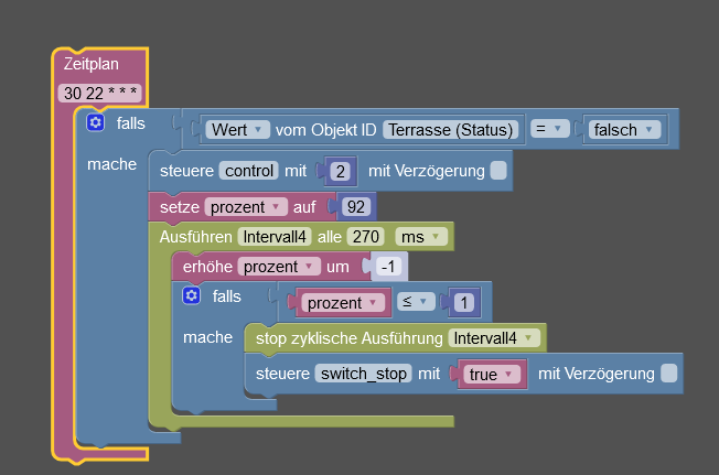

                Das Script wird Abends regelmäßig nicht gestartet, da das der einzie Logeintrag ist denke ich es liegt daran.
                Anbei mein Blocklyscript.

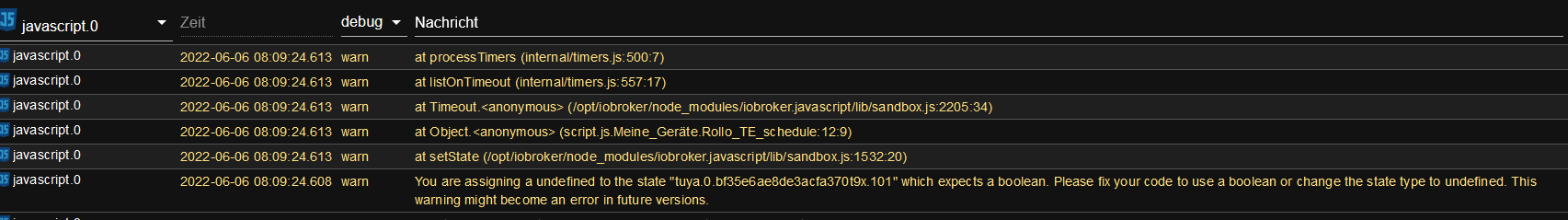

                  @benziman sagte: Das Script wird Abends regelmäßig nicht gestartet
                  Die Warnung kommt um 8:09 Uhr, nicht um 22:30 Uhr.
                  Das fehlerhafte Skript ist "Meine_Geräte.Rollo_TE_schedule", in dem auf einen Tuya-Datenpunkt geschrieben wird (in Zeile 12 der Javascript-Ansicht).
                  Zu dem Blockly-Bild: Tausche die Variable true gegen den Block "wahr" aus.
