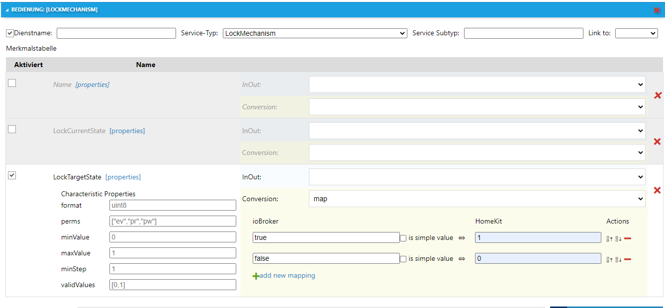

    ich haben den Yahka 0.13.1 im Einsatz und möchte ein Schloss bedienen.
    Ich habe den Service auch soweit angelegt.
    dabei ist mir aber aufgefallen, das der Teil "LockTargetState" anstatt true+false 1+0 sendet.
    Damit kann aber die andere Seite nichts anfangen, da diese true+false benötigt.
    Wie kann ich "LockTargetState" dazu bringen true+false zu senden?
    Andreas

      @andreask Du kannst im Yahka die Status mappen

        @mickym
        Super. Vielen Dank
