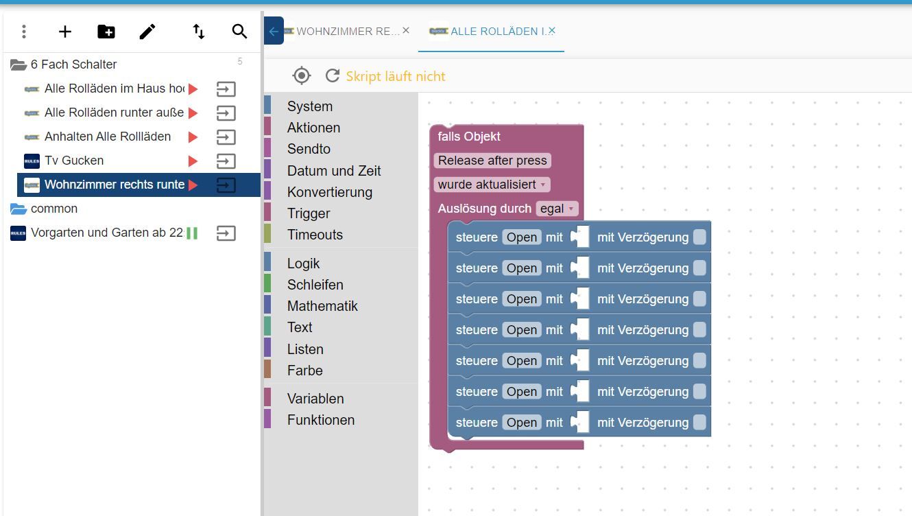

    Hallo zusammen ,
    ich habe jetzt angefangen einen Script mit einen 6 Fach Schalter , aber wie mache ich es richtig
    Schalter 1-1 mal drücken alle Rollläden runter
    Schalter 2- 1 mal drücken alle Rollläden hoch
    Schalter 1 - gedrückt halten alle Rollläden anhalten
    Schalter 2 - gedrückt halten möchte ich das 1 Rollladen nur in der Küche anhält
    Habe erstmal einen Scrip per Trigger wenn ich Schalter 1 betätige gehen alle hoch
    Neuen Scrip alle runter mit Schalter 2
    Neuen Scrip Schalter 1 halten alle anhalten
    Problem die Rolläden halten nur kurz an und fahren weiter

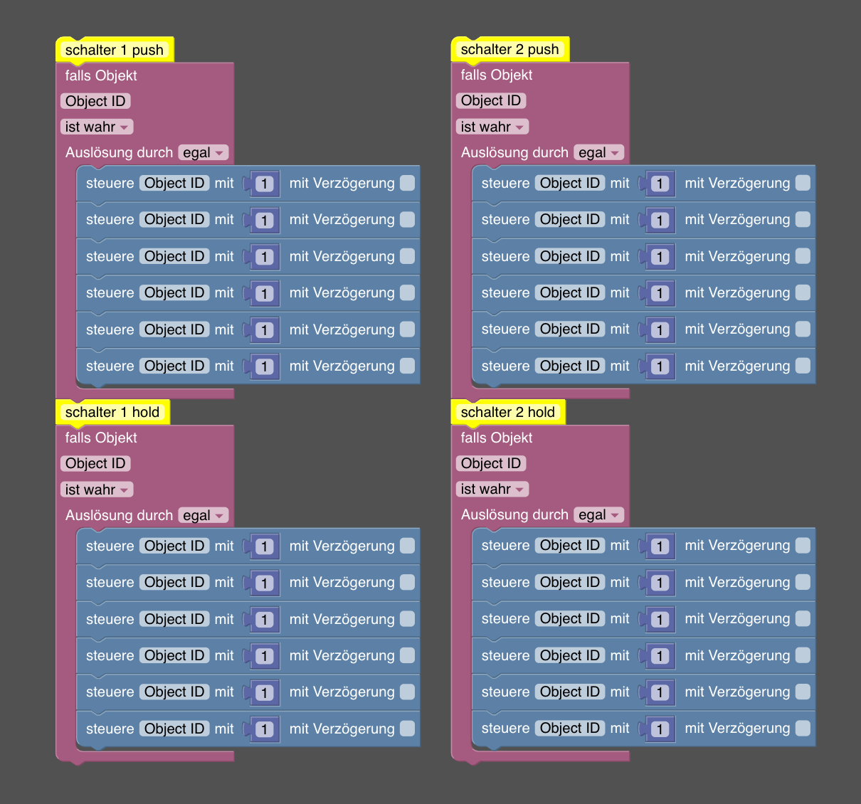

        @mgieso
        Musst du den Datenpunkten nicht auch sagen mit was du sie ansteuern möchtest ?
        Sind das alles Button?
        Vielleicht solltest du mal auf "Wahr" triggern ausprobieren.
        Davon abgesehen solltest du Skripte UNBEDINGT und NUR im Ordner "common" anlegen, oder natürlich selbst erstellte Unterordner des "common" Ordners.
        Deine ganze Steuerung brauchst du auch nicht unbedingt auf mehrere Skripte verteilen.
