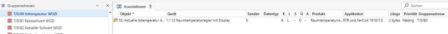

                            ich verwende openknx in Version 0.9.0 und bekomme jede Menge Warnungen wie
                            openknx.0
                            2025-09-10 15:12:01.442	warn	Ignoring GroupValue_Write of unknown GA 7/0/40
                            openknx.0
                            2025-09-10 15:11:24.201	warn	Ignoring GroupValue_Write of unknown GA 7/0/80
                            openknx.0
                            2025-09-10 15:10:27.552	warn	Ignoring GroupValue_Write of unknown GA 7/0/120
                            Beim Import der Gruppenadressen schreibt er z.B. für die GA 7/0/80:
                            Not adding Heizung-Lüftung.Einzelraumregelung.Isttemperatur_WOZI because no DPT is assigned to GA 7/0/80. The GA is not connected to a device communication object in the ETS.
                            Dies ist so aber nicht richtig, denn in der ETS ist die GA 7/0/80 mit einem Merten Raumtemperaturregler Ist-Wert verbunden:
                            Was ist hier die Ursache ...

                              @tok Es fehlt der DPT, der Datentyp. Siehe Spalte 4 deines Screenshots der ETS.
                              Geht mal in der ETS auf die GA und schau rechts unter Eigenschaften, dass da als DPT auch Temperatur ausgewählt ist (bspw. 9.001).
                              T 1 Reply Last reply
                              • L lessthanmore
                                ToK
                                wrote on last edited by
                                #576
                                @lessthanmore Das ist die Lösung!
                                Dieses "fertige" KNX Programm hatte ich zur Visualisierung übernommen ...
                                Danke und LG
