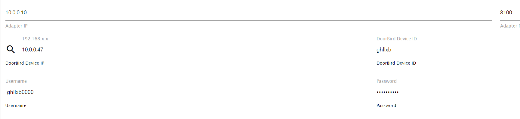

    ich habe eine Klingel von Doorbird D1101V.

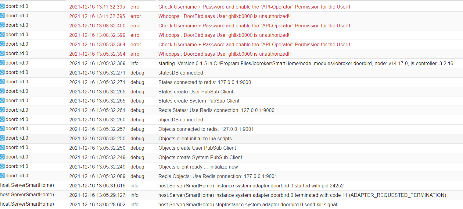

    Diese wollte ich in ioBroker integrieren. Ich erhalte jedoch die Fehlermeldung, dass ein Login mit dem Usercredentials nicht möglich ist.

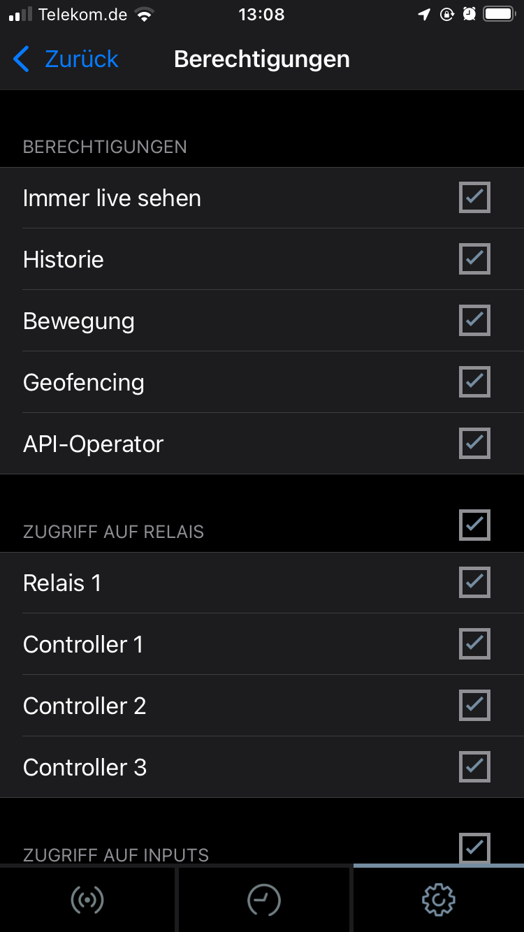

    Ich habe alle Einstellungen mehrfach kontrolliert und auch die User neu angelegt etc.. Die Passwörter sind korrekt, der Login mit der App funktioniert mit dem gleichen Passwort. Das API-Flag ist gesetzt und per se sowieso bei dem Admin. Selbst mit den Admin-Daten der Klingel ist kein Login möglich.
    Habe ich irgendwas übersehen?

          Problem gelöst. Kopierten Text nimmt der Adapter scheinbar nicht an. Wenn ich die Daten manuell eingebe klappt es.
