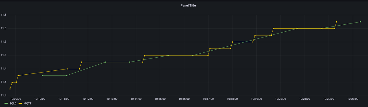

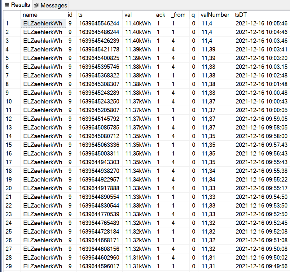

                • T Offline
                  tomlei
                  Bei mir funktioniert das auch irgendwie nicht richtig. Werde nicht so richtig schlau draus.
                  Es sieht so aus, als würde die MQTT Adapter Werte geschrieben, wenn sie sich ändern und die SQL0 Werte "irgendwann".

                    @tomlei
                    Oder...
                    Die Sql0 Werte werden im vorgegebenen Zyklus nach dem letzten MQTT Wert dann geschrieben, wenn keine Wertänderung stattfindet.
                    Da man das nicht voneinander trennen kann, bekommt man keinen gleichmäßigen Zyklus hin - denke ich jedenfalls.

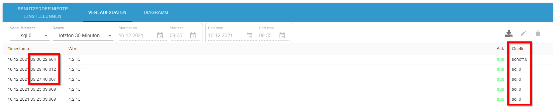

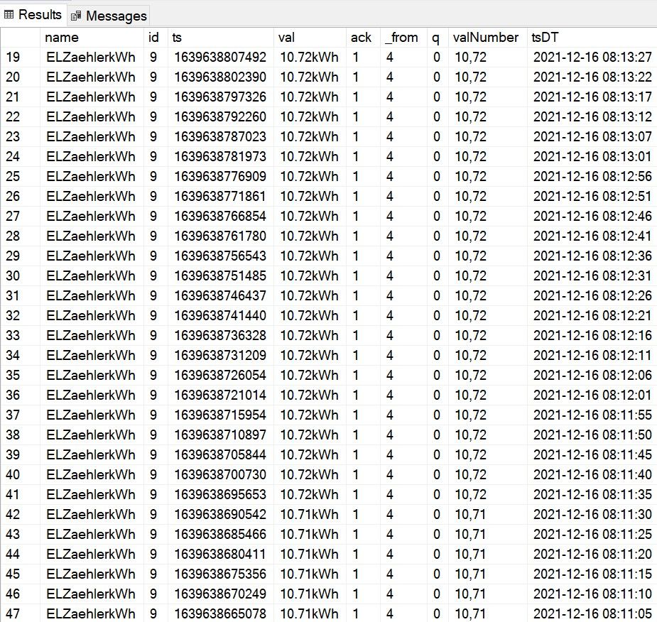

                      Ich lasse einen DP mittels SQL Adapter in die DB schreiben. Dort gibt es ein Feld in dem man Sekunden eintragen soll.
                      Ich dachte, dass damit gemeint ist, alle wieviel Sekunden ein Wert geschrieben wird und wenn "Nur Änderungen aufzeichnen" False ist findet das nur in diesem definierten Zyklus statt.
                      Egal was ich dort eintrage, ich bekomme immer alle 5 Sekunden ein Wert geschrieben. Weiß jemand wie man das ändern kann?
                      @tomlei sagte: Dort gibt es ein Feld in dem man Sekunden eintragen soll.
                      Das hat nur Einfluss, wenn "Nur Änderungen aufzeichnen" angehakt ist und erzeugt zusätzliche Einträge, wenn sich der Wert länger als diese Zeit nicht ändert.
                      Ohne den Haken wird bei jeder Aktualisierung des Zeitstempels aufgezeichnet.
