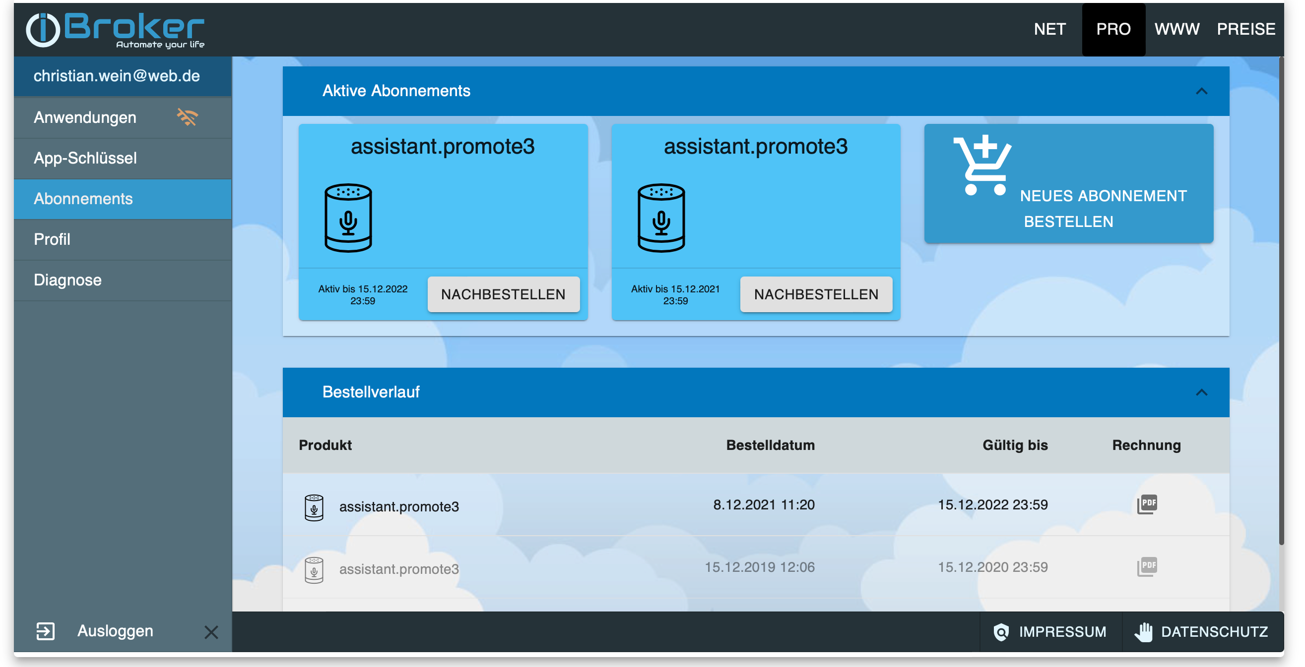

    Gefühlt seit ich eine neue Lizenz für die Cloud gekauft habe, habe ich folgende Probleme.
    • Alexa findet die definierten Geräte nicht mehr.
    • Cloud scheint mit IOBroker verbunden zu sein.
    Wie kann ich da beheben?
    Anwendungen sind Fehlerhaft, oder?
    Kann mir hier jemand helfen?

      Wir haben das selbe Problem. Alexa antwortet auf Befehle nur mit
      Hm..ich konnte <Gerät> nicht erreichen. Um das zu beheben, öffne die Alexa App und aktiviere den Skill erneut
      Das haben wir alles schon neu gekoppelt. Scheint mir ein Problem mit der Verlängerung unserer Pro Lizenz zu sein?
      Wir haben 2 jahre Assistant:
      Bis 16.12.2022 23:59
      Bis 16.12.2023 23:59
      Genau ab dem 16.12 2021 ging nichts mehr :/

                @bauzi
                Ich musste nach einer Lizenzverlängerung meinen google home Account neu mit ioBroker verbinden. Danach funktionierte alles wieder.

                  @bauzi Ich musste auch meinen Skill ioBroker.iot wieder neu aktivieren nach der Verlängerung. Aber das scheinst du ja schon gemacht zu haben oder?

                    Ich habe es eben NOCHMAL gemacht. Also nach dem 2. mal Skill Deaktivieren -> Aktivieren -> Zugangsdaten eingeben ging tatsächlich wieder alles:
                    @IOBroker Team:
                    Das ist uncool. Es sollte nicht nötig sein hier nach einer Lizenzverlängerung irgendwelche Skills/Adapter und Co neu koppeln zu müssen.

                              @dennismenger Ich habe jetzt den Skill (io) noch einmal neu verbunden.
                              Läuft jetzt wieder. Danke für die Hilfe.
