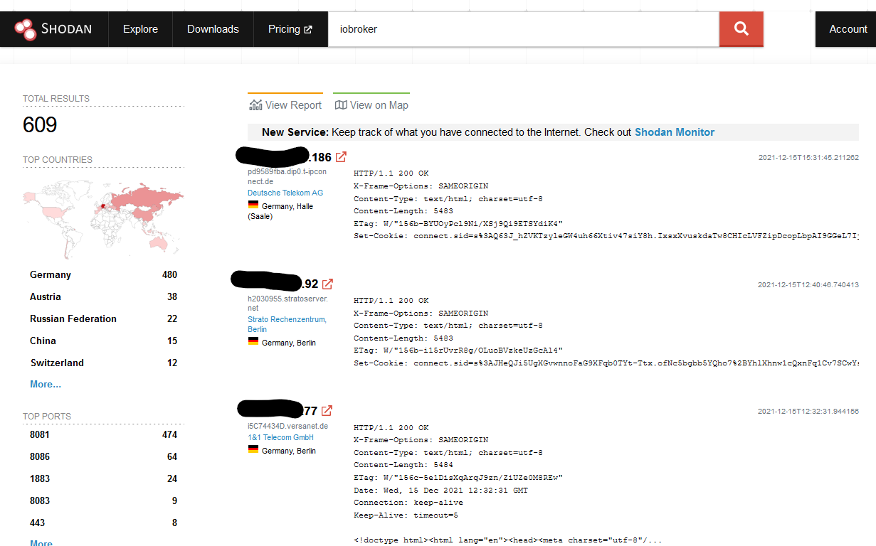

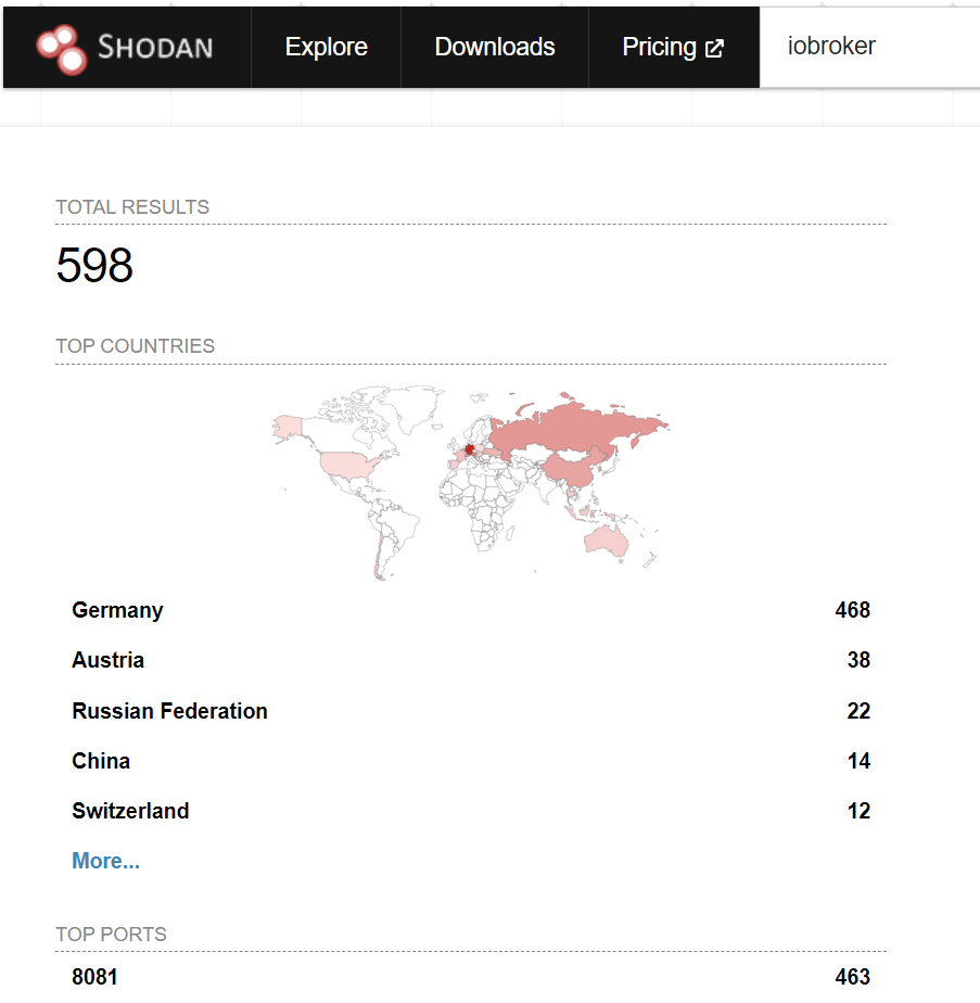

                      @meister-mopper sagte in Alexa nervt mit der iobroker ist offen bitte absichern:
                      Sicher hast Du ports ins Internet geöffnet. Das machen erschreckend viele:
                      480 offene ioBroker in Deutschland?
                      erschreckend!
                      Auch wenn es 60.000 Installationen gibt.
                      Danke für die Info
                          erschreckend!
                          Danke für die Info
                          NegaleinN Offline

                          @homoran sagte in Alexa nervt mit der iobroker ist offen bitte absichern:
                          Großteil haben nichtmal User/Password :(
