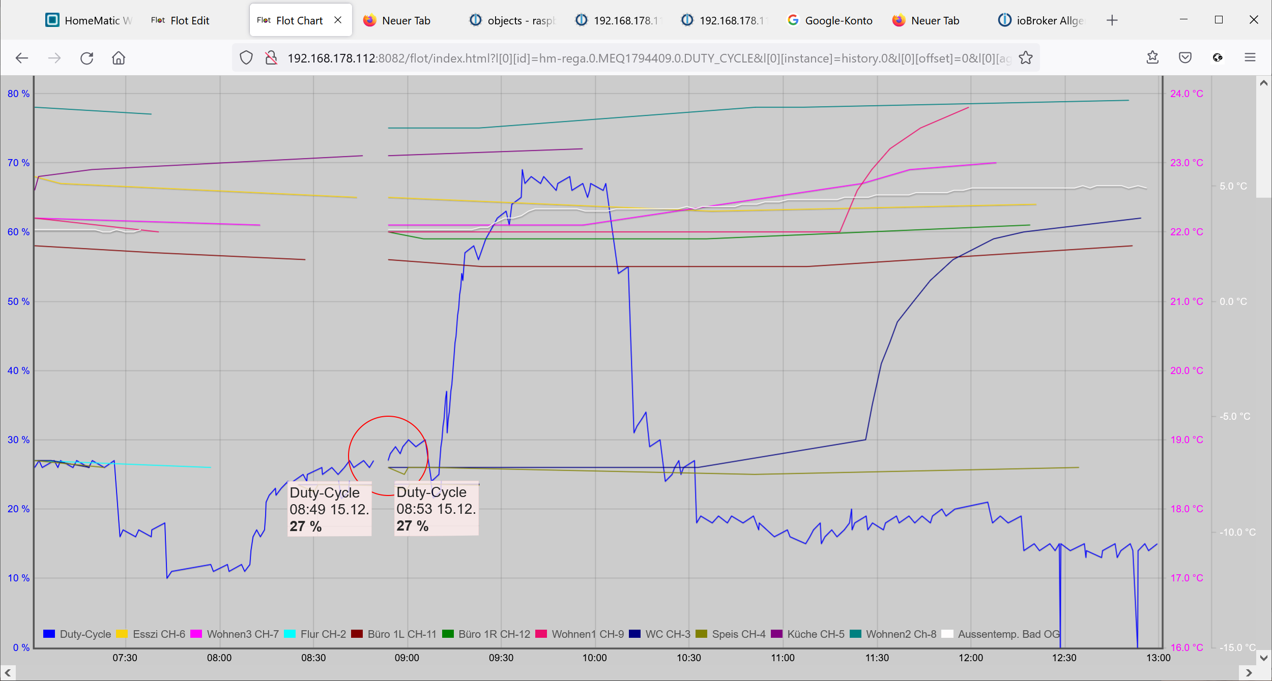

    zum Aufbau einer Fußbodenheizung habe ich einige Temperatursensoren installiert, die ich z. Zt. beobachte. In unregelmäßigen Zeitabständen (paarmal am Tag bis alle drei Tage) setzt die Darstellung in Flot aber aus.
    Es sieht erstmal so aus, als wäre der Startpunkt der Lücke bei den Sensoren unterschiedlich. Das liegt aber daran, dass die Sensoren nur alle paar Minuten einen Wert senden (und falls er sich geändert hat: „Nur Änderungen aufzeichnen“ eingestellt). Die eigentliche Lücke ist kurz, wie man an dem mitaufgezeichneten Duty-Cycle der CCU erkennen kann. Der Wiederaufnahmepunkt ist dann für alle Werte identisch (sofern zwischenzeitlich ein neuer Wert gesendet wurde). Auch gibt das Log genau zu diesem Zeitpunkt die Fehlermeldungen aus, weshalb ich den Fehler auf der iobroker/Flot-Seite vermute.

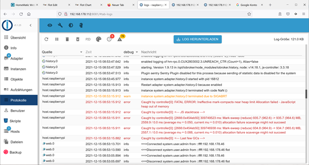

    Im beigefügten Log kann ich als Laie allerdings nur erahnen, dass es einen "allocation failure" bzw. "FATAL ERROR" wegen "out of memory" gibt.
    Aber wieso? Laut Dateisystem werden noch nicht einmal 25% des Speicherplatzes benutzt?

      @werner07 sagte: "out of memory"
      bezieht sich auf den RAM, nicht den Massenspeicher.
      "Javascript heap out of memory" deutet auf eine Endlosschleife hin.
      Logs bitte nicht als Screen shot - da so nicht lesbar, sondern in Code tags posten!

        @werner07 sagte in Aufzeichnung und/oder Anzeige in Flot hat Aussetzer:
        dann zeig mal die Liste der Daten von einem Punkt
        ich könnte wetten, dass da zweimal null drin steht

          Danke für die schnelle Antwaort, ist das so gemeint:
            2021-12-15 08:50:36.747 - info: web.0 (1961) ==>Connected system.user.admin from ::ffff:192.168.178.46
            2021-12-15 08:50:36.998 - info: web.0 (1961) ==>Connected system.user.admin from ::ffff:192.168.178.46
            2021-12-15 08:50:38.509 - info: web.0 (1961) ==>Connected system.user.admin from ::ffff:192.168.178.46
            2021-12-15 08:50:43.834 - info: web.0 (1961) <==Disconnect system.user.admin from ::ffff:192.168.178.46 flot
            2021-12-15 08:50:43.922 - info: web.0 (1961) ==>Connected system.user.admin from ::ffff:192.168.178.46
            2021-12-15 08:51:20.117 - info: web.0 (1961) <==Disconnect system.user.admin from ::ffff:192.168.178.46 flot
            2021-12-15 08:51:20.200 - info: web.0 (1961) ==>Connected system.user.admin from ::ffff:192.168.178.46
            2021-12-15 08:51:30.865 - info: web.0 (1961) ==>Connected system.user.admin from ::ffff:192.168.178.46
            2021-12-15 08:53:05.697 - info: web.0 (1961) <==Disconnect system.user.admin from ::ffff:192.168.178.46 flot
            2021-12-15 08:53:05.894 - info: web.0 (1961) ==>Connected system.user.admin from ::ffff:192.168.178.46
            2021-12-15 08:53:13.590 - info: web.0 (1961) <==Disconnect system.user.admin from ::ffff:192.168.178.46 flot
            2021-12-15 08:53:13.701 - info: web.0 (1961) ==>Connected system.user.admin from ::ffff:192.168.178.46
            2021-12-15 08:53:15.882 - error: host.raspberrypi Caught by controller[0]: <--- Last few GCs --->
            2021-12-15 08:53:15.911 - error: host.raspberrypi Caught by controller[0]: [2666:0x454eb50] 309746938 ms: Mark-sweep (reduce) 934.8 (964.9) -> 934.7 (965.6) MB, 2557.1 / 0.0 ms (average mu = 0.088, current mu = 0.010) allocation failure scavenge might not succeed
            2021-12-15 08:53:15.911 - error: host.raspberrypi Caught by controller[0]: [2666:0x454eb50] 309749523 ms: Mark-sweep (reduce) 935.7 (962.6) -> 935.7 (964.6) MB, 2559.9 / 0.0 ms (average mu = 0.050, current mu = 0.010) allocation failure scavenge might not succeed
            2021-12-15 08:53:15.912 - error: host.raspberrypi Caught by controller[0]: <--- JS stacktrace --->
            2021-12-15 08:53:15.912 - error: host.raspberrypi Caught by controller[0]: FATAL ERROR: Ineffective mark-compacts near heap limit Allocation failed - JavaScript heap out of memory
            2021-12-15 08:53:15.912 - warn: host.raspberrypi instance system.adapter.history.0 terminated due to SIGABRT
            2021-12-15 08:53:15.913 - info: host.raspberrypi instance system.adapter.history.0 terminated with code NaN ()
            2021-12-15 08:53:15.913 - info: host.raspberrypi Restart adapter system.adapter.history.0 because enabled
            2021-12-15 08:53:45.977 - info: host.raspberrypi instance system.adapter.history.0 started with pid 16812

            @werner07 sagte: ist das so gemeint:
            Ja.
            Die Lücke in Flot entsteht durch den Neustart der History-Instanz gegen 08:54 Uhr.
            W 1 Antwort Letzte Antwort
                Ich habe noch nie Daten als Werte in Flot (iobroker) gesehen
                nicht in Flot sondern unter Objekte in dem Datenpunkt, der geloggt wird
                Dort die logging-Konfiguration aufrufen und den zweiten Reiter ansehen
                Inzwischen habe ich gelesen, dass beim Stopp und Start die History-Instanz jeweils eine null schreibt.
                deswegen fragte ich ja danach
                Bleibt die Frage, warum stoppt die History-Instanz überhaupt?
                weil dein gesamter ioBroker neu startet
