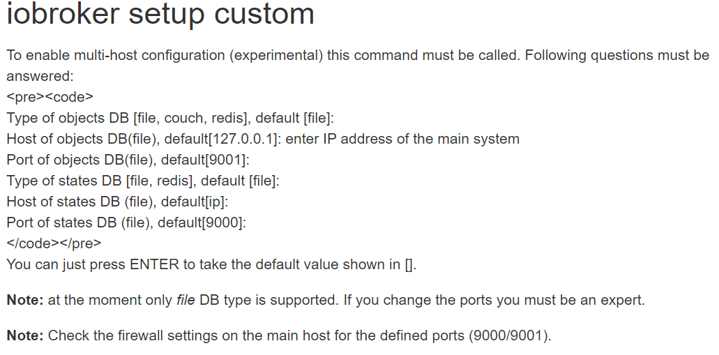

        @jey-cee sagte in Multihost Connect mit IP aus anderem Subnetz:
        iobroker setup custom
        Danke für die schnelle Antwort.
        Du meinst dieses hier?:
        Screenshot - 2021-12-15 11_50_16-Console commands for ioBroker – ioBroker.png
        Klingt zumindest genau nach dem was ich bräuchte :)
        Ist die IP der States DB auch der main iobroker, oder lässt man das auf default [ip] ?
        Beste Grüße
        • P Protheus
          Beste Grüße

          @protheus ja die ip ist die vom main
