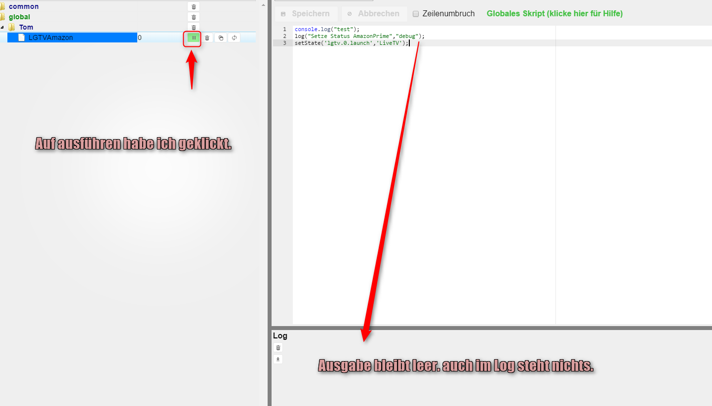

            Log hatte ich klein geschrieben. Hatte ich aus versehen hier im Forum groß geschrieben. Anbei nochmal ein Screenshot. Ich erhalte keine Ausgabe.
            Hier der Auszug aus dem LOG:

              Ok jetzt hab ich noch folgendes heraus gefunden. Wenn ich ein Skript unterhalb von global anlege, gibt er im Log nichts aus. Ich habe nun einen eigenen Ordner in der obersten Ebene, außerhalb von Global angelegt, dann funktionierts. Warum das denn?

                http://www.iobroker.net/docu/?page_id=5 … _functions

                  d.h. ich kann globale Scripte nicht testen, da diese nur in Verbindung mit einem nicht globalen script kompiliert und somit ausgeführt werden?!?
                  Versteh ich das richtig.

                    Globale Scripte brauchst Du nicht.
                    Zumindest nicht bis Du fortgeschrittene Programme schreibst.

                      d.h. ich kann globale Scripte nicht testen, da diese nur in Verbindung mit einem nicht globalen script kompiliert und somit ausgeführt werden?!? `
                      Ja, dazu hatte ich mich http://forum.iobroker.net/viewtopic.php?f=21&t=4760&p=46716#p46716 schon mal geäußert.
