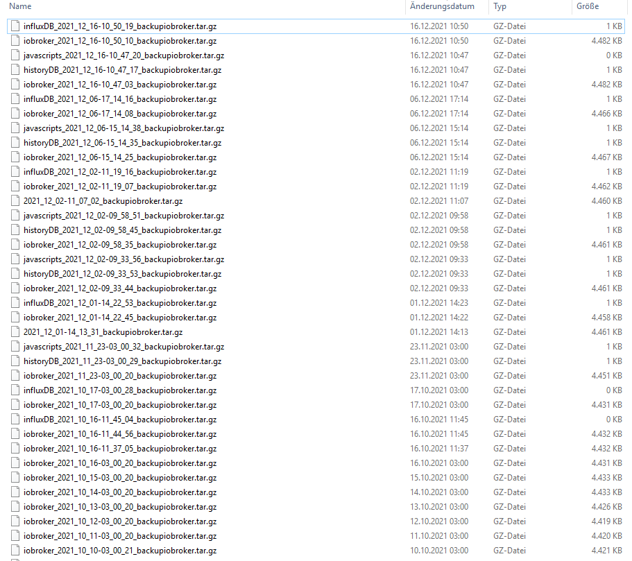

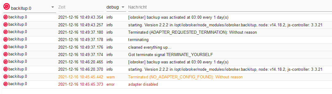

        im Log steht folgendes:
        Das sind die Daten auf dem Stick...
        Vielleicht gibt es noch einen Tipp.
        Gruß, Tobias

          @saibot88 sagte in Backitup "Packed 0MB so far...":
          bitte keine Bilder, da lässt sich kein Code kopieren und ist auf dem Handy nicht zu entziffern
          ich fürchte aber, deine Instanz ist abgestürzt.
          Was sagt top?
          S 1 Antwort Letzte Antwort

                              12.10.2021  02:00         4.524.871 iobroker_2021_10_12-03_00_20_backupiobroker.tar.gz
                              13.10.2021  02:00         4.531.495 iobroker_2021_10_13-03_00_20_backupiobroker.tar.gz
                              14.10.2021  02:00         4.538.741 iobroker_2021_10_14-03_00_20_backupiobroker.tar.gz
                              15.10.2021  02:00         4.538.863 iobroker_2021_10_15-03_00_20_backupiobroker.tar.gz
                              16.12.2021  10:47         4.588.573 iobroker_2021_12_16-10_47_03_backupiobroker.tar.gz
                              16.12.2021  10:47                10 javascripts_2021_12_16-10_47_20_backupiobroker.tar.gz
                              16.12.2021  10:47                87 historyDB_2021_12_16-10_47_17_backupiobroker.tar.gz
                              16.12.2021  12:23         4.588.215 iobroker_2021_12_16-12_23_03_backupiobroker.tar.gz
                              16.12.2021  12:23                10 javascripts_2021_12_16-12_23_19_backupiobroker.tar.gz
                              16.12.2021  12:23                87 historyDB_2021_12_16-12_23_12_backupiobroker.tar.gz
                              16.12.2021  10:50         4.588.642 iobroker_2021_12_16-10_50_10_backupiobroker.tar.gz
                              16.12.2021  10:50                10 influxDB_2021_12_16-10_50_19_backupiobroker.tar.gz
                              Im Oktober wurde immer eine Datei mit etwa 4,5MB angelegt. Heute habe ich bislang 3 Sicherungen versucht und es werden mehrere Dateien angelegt, wobei die Größe ziemlich identisch ist.

                                  @thomas-braun said in Backitup "Packed 0MB so far...":
                                  @saibot88
                                  Die anderen Dinge wären wichtiger...
                                  Entschuldige, ich hatte deinen vorherigen Post übersehen. Diese Einstellungen habe ich jetzt auch angepasst.
                                  Und nun läuft die Sicherung auch wieder komplett durch.
