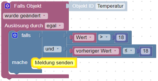

        @mc sagte: Meldung zu bekommen falls die Temperatur in meinem 3D Druckerschrank einen bestimmten Wert übersteigt.
        Dazu muss die Temperatur mittels Trigger-Block überwacht werden:
        1 Reply Last reply
