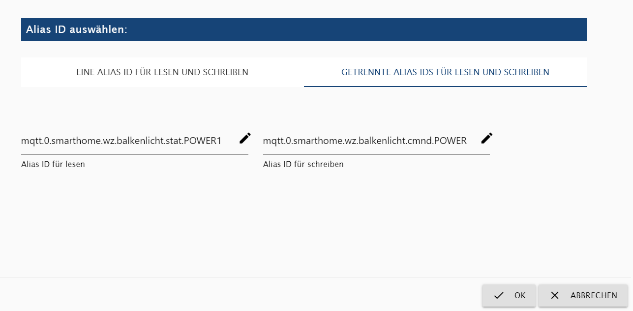

        @paul53 Ich habe den Alias-Adapter installiert. Leider tue ich mich etwas schwer mit den "Möglichkeiten" die sich bieten. Sorry... Wie müsste ich denn stat und cmnd so einbinden, dass über VIS zugegriffen werden kann? Welchen Datenpunkt muß ich als Objekt-ID einstellen?

          @ulli1 sagte: Alias-Adapter installiert.
          Welchen? Alias-Manager?

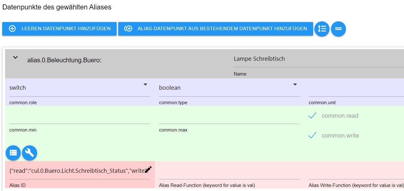

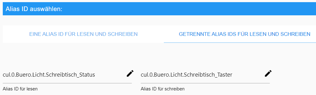

          Beispiel für Alias "Beleuchtung" und Datenpunkt "Buero":
          Kommando und Status getrennt:
          Ulli1U 1 Antwort Letzte Antwort

              Der Alias-Manager ist flexibler. Die Bilder oben sind vom Alias-Manager.

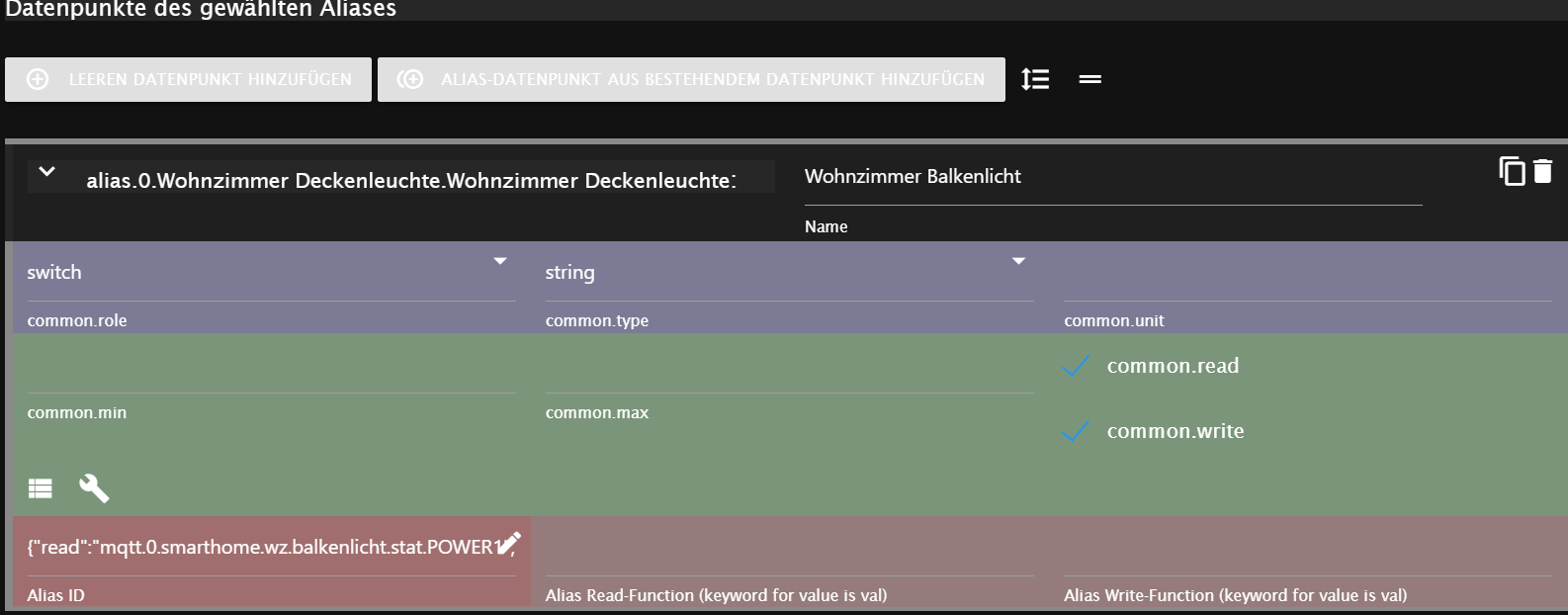

                @paul53 so mein erster Versuch ergibt folgendes: In der VIS die Objekt-ID des neu erstellten Datenpunktes/Alias angegeben. In der VIS schalten so: 1x drücken..Lampe an. 1 x drücken Lampe aus. wird aber noch als an angezeigt. Noch mal drücken: Status Symbol geht aus. usw. 42d97358-9626-4ff4-97f1-8ddc125d9ee7-image.png 0f4d4b5b-0ce8-45e4-8fc6-05573b4f0b39-image.png
                • Ulli1U Ulli1
                  @ulli1
                  Ändere common.type in "boolean".
                    @ulli1

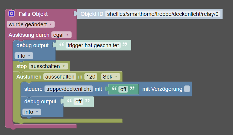

                        Alias habe ich erfolgreich angelegt, sodass eine Schaltung über VIS-Buttons super funktioniert. Im Blockly-Script als Triggerdatenpunkt gibt es jedoch Probleme. Als gemeinsamer Datenpunkt über Alias schaltet der Trigger nicht. Bei der State-Abfrage im mqtt-Adapter wird getriggert. Ist das so oder hab ich nen Denkfehler?
                        • Ulli1U Ulli1
                          @ulli1 sagte: Ist das so oder hab ich nen Denkfehler?
                          Das darf nicht so sein. Skript?

                            @paul53 im Skript ist der State eingetragen. Vorher wars der Alias-Datenpunkt. fa8b72e2-27a6-43c6-99f8-f8454cc096e6-image.png
                            • Ulli1U Ulli1
                              @ulli1 sagte: Vorher wars der Alias-Datenpunkt.
                              Und mit dem Alias als Trigger-Datenpunkt wird nicht getriggert?
                              Poste bitte die Eigenschaften des Alias in Code tags.

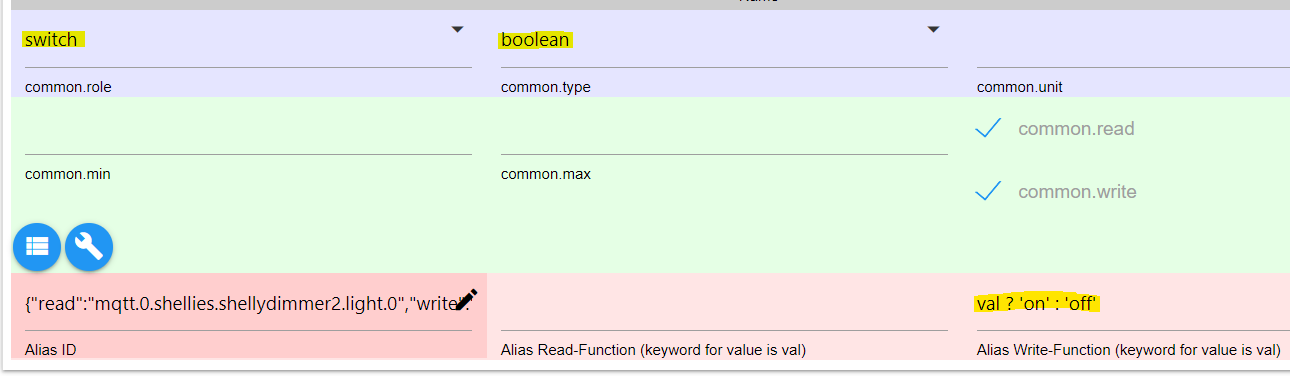

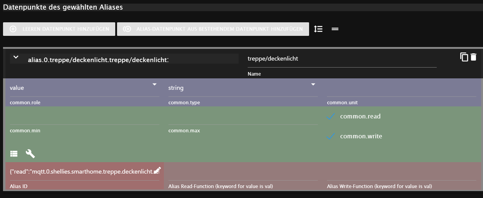

                                @paul53 sorry "code tags" erstellen..hab ich noch nicht gemacht! Aber hier ein Screenshot. Ist es der "String", der das Problem auslöst? Shelly1 reagiert bei cmnd mit on/off: 864cfc81-650f-4b79-a68b-c5cc9d887a18-image.png
                                • Ulli1U Ulli1

                                    @paul53 bin heute etwas denkblockiert.. ich finde </> nicht! Habe es schon irgendwo gesehen; aber hier finde ich es nicht! Im Alias_Manager hatte ich die Alias Write-Function übersehen. Hier wird dann wohl aus on/off --> true/false konvertiert. Das wird der Grund sein.. das ändere ich mal ab!

                                      @ulli1 sagte: Hier wird dann wohl aus on/off --> true/false
                                      Umgekehrt: true/false wird zu 'on'/'off'. Der Alias eines Schalters sollte immer vom Typ "boolean" sein.

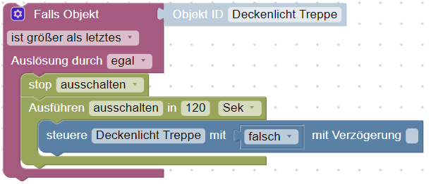

                                        @ulli1
                                        Mit dem Alias sollte das Blockly dann so funktionieren:
                                          @ulli1

                                          Ulli1
                                          @paul53 "wurde geändert"-Trigger funktioniert soweit. Warum "ist größer als letztes" Deine Wahl?
