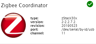

        Sammyray
        @thomas-braun
        So meinst du, oder verstehe ich das falsch?
        Falls ich es richtig verstehe hab ich es bereits probiert - ändert aber nichts - die Fehlermeldung bleibt die gleiche: angeblich immer noch 65535 und nur Nullen bei der Extended :(

            Sammyray
            @latzi
            Hab ich mich noch nie mit beschäftigt 🙈
            Wird die unter "revision" angezeigt? Falls ja, ist das die 20190523 - hört sich alt an...
            Falls nicht, bitte sagen wo ich die auslesen kann :)

              @sammyray
              dazu entweder beim Adapterstart auf "debug" stellen (da sollte die FW angezeigt werden), oder bei laufendem Adapter (was eher nicht funktionieren wird, wenn der Adpater nicht tut) die Kachel des Coordinator ansehen
              20190523 klingt gut (und auch schlecht, weil alt) scheint die gleiche wie bei mir zu sein, versuch´s mal damit:
              https://forum.iobroker.net/topic/46927/zigbee-neue-version-1-6-x/170?_=1639110276900
              Edit: Verwende die 1.6.8 aus dem latest repo!
              S 1 Antwort Letzte Antwort
