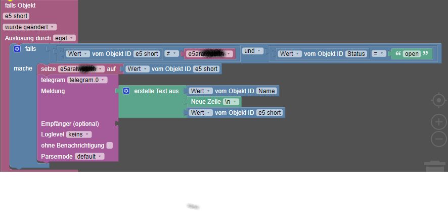

    • W wusa
      Hallo Zusammen,
      ich versuche gerade, per Telegram und Text2command einen Wert auszulesen, der von Tankerkönig kommt.
      Es geht um den Eintrag "cheapest" bzw. darunter um den Preis bei E5.
      Ist es grundsätzlich Möglich, diesen Wert auszulesen?
      Was ich dazu auf jeden Fall braucht, ist der Name, welche Tankstelle gerade die günstigste ist.
      Also ich brauche ein Kombination aus Name und Preis.
      Angefangen habe ich mit text2command und einen Button. Dieser Button wird mir schon in Telegram angezeigt. Nur komme ich jetzt leider mit der Kombination nicht weiter.

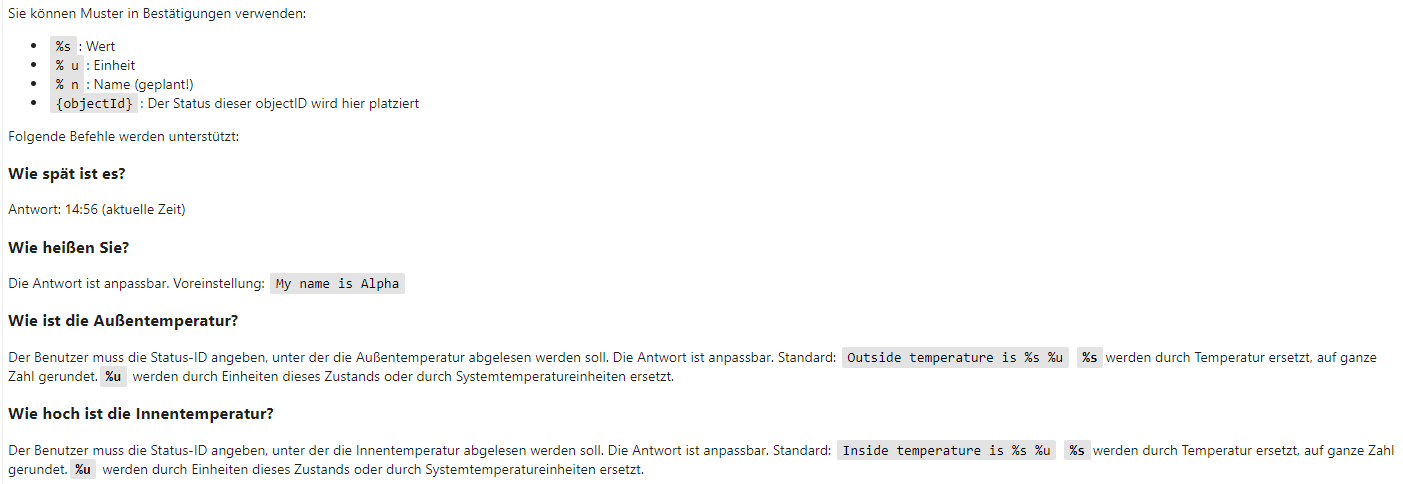

              @wusa Schau dir mal dieses Video an.
              Auch das "Lies mich" des Text2command-Adapters ist interessant, wie ich gerade sehe. Dort ist beschrieben, wie du Datenpunkte schalten kannst.
              Anscheinend kann man auch direkt den Wert einbinden über diesen Adapter:
              W 1 Antwort Letzte Antwort

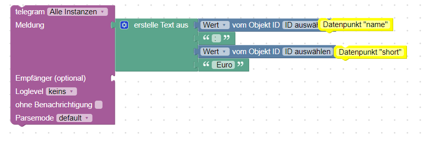

                schrieb am zuletzt editiert von wusa
                @kusi
                Habe es jetzt nach deinem Tipp in der Zwischenzeit schon umgesetzt ;)
                Hab mir einen Datenpunkt erstellt:
                Dann habe ich mir einen Button in Telegram erstellt:
                Auf diesen Datenpunkt triggere ich mit dem Button und setzte ihn auf "true"
                Das Skript reagiert auf die Veränderung, liest den Namen und den Preis der Tankstelle aus und setzt den Wert wieder auf "false"
                K 1 Antwort Letzte Antwort

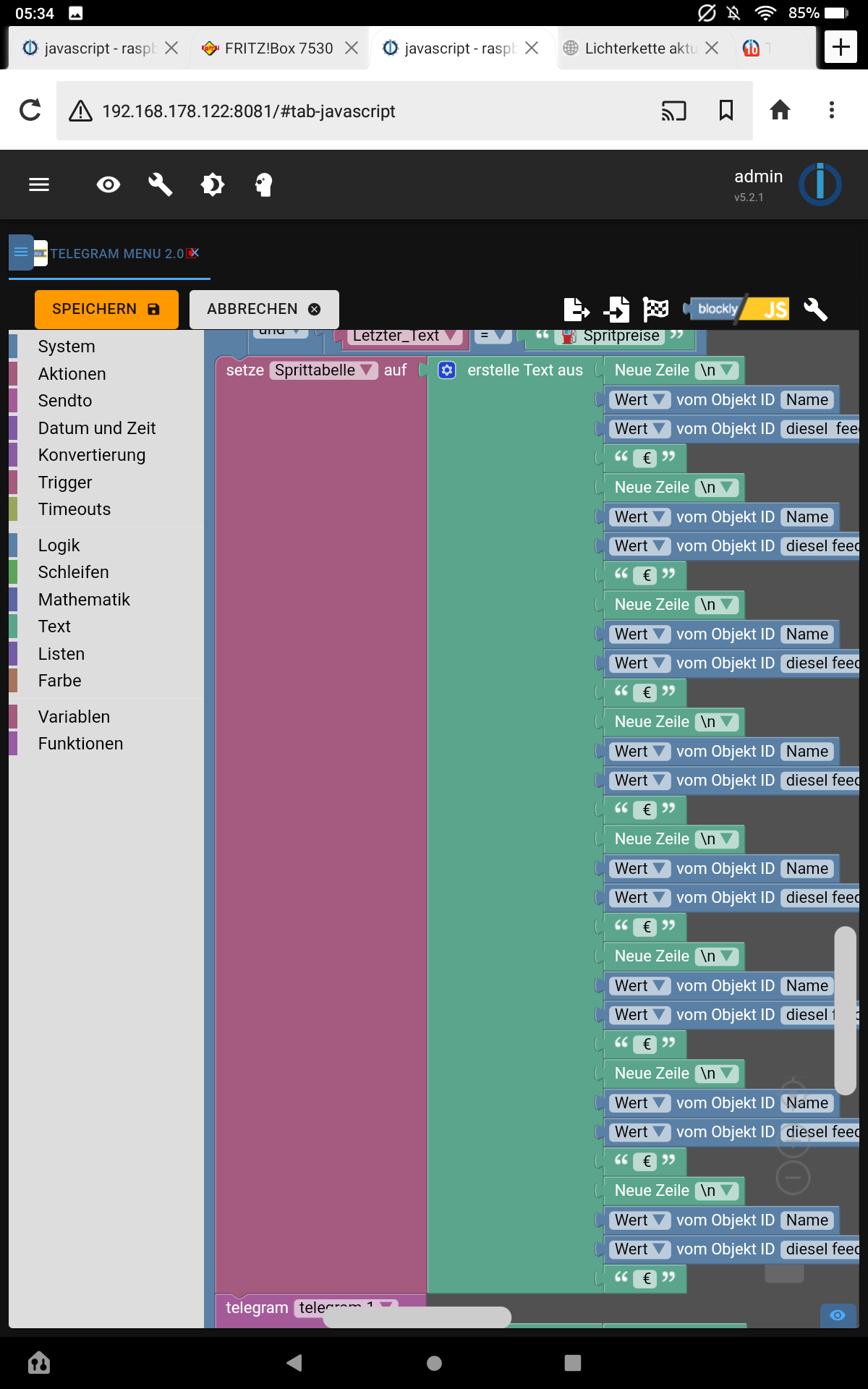

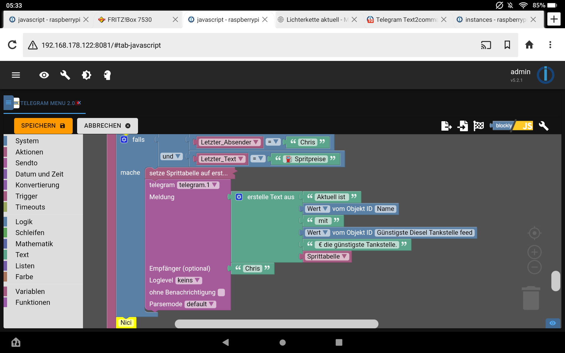

                          Christian WöhrleC Offline
                          Christian Wöhrle
                          @kusi @wusa
                          Anbei meine Lösung:
                          Ich habe mehrere Tankstellen zur Auswahl die geprüft werden und nicht immer ist der günstigste Preis auch das beste Angebot wenn man erstmal 10 km zur nächsten Tanke fahren muss. Deshalb schick ich mir auch immer alle Preise der für mich in Frage kommenden Tankstellen zu.
                          Als erstes prüfe ich wer denn überhaupt eine Anfrage startet. Meine Frau bekommt andere Tankstellen angezeigt wie ich weil sie eher Richtung Ellwangen und ich Richtung Aalen unterwegs bin.
                          Dann wird die günstigste Tanke angezeigt und im Anschluss alle Tankstellen. Die komplette Aufstellung hab ich in einer Liste angelegt.Screenshot_20211215-053424.png

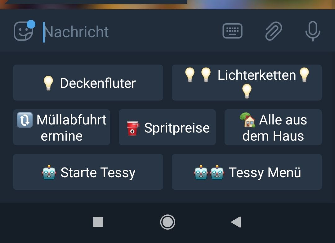

                            • Christian WöhrleC Offline
                              Christian Wöhrle
                              @kusi das sind Icons vom Smartphone und werden in telegram auch angezeigt.IMG_20211215_130530.jpg
