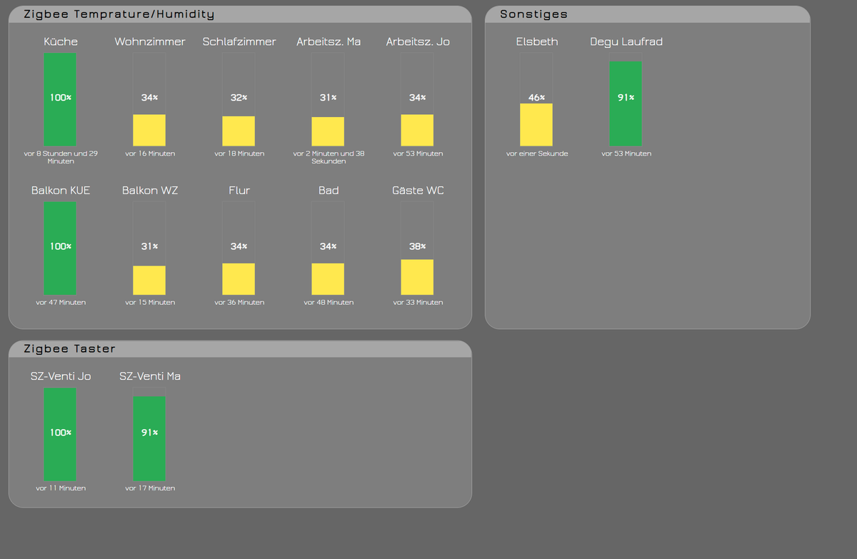

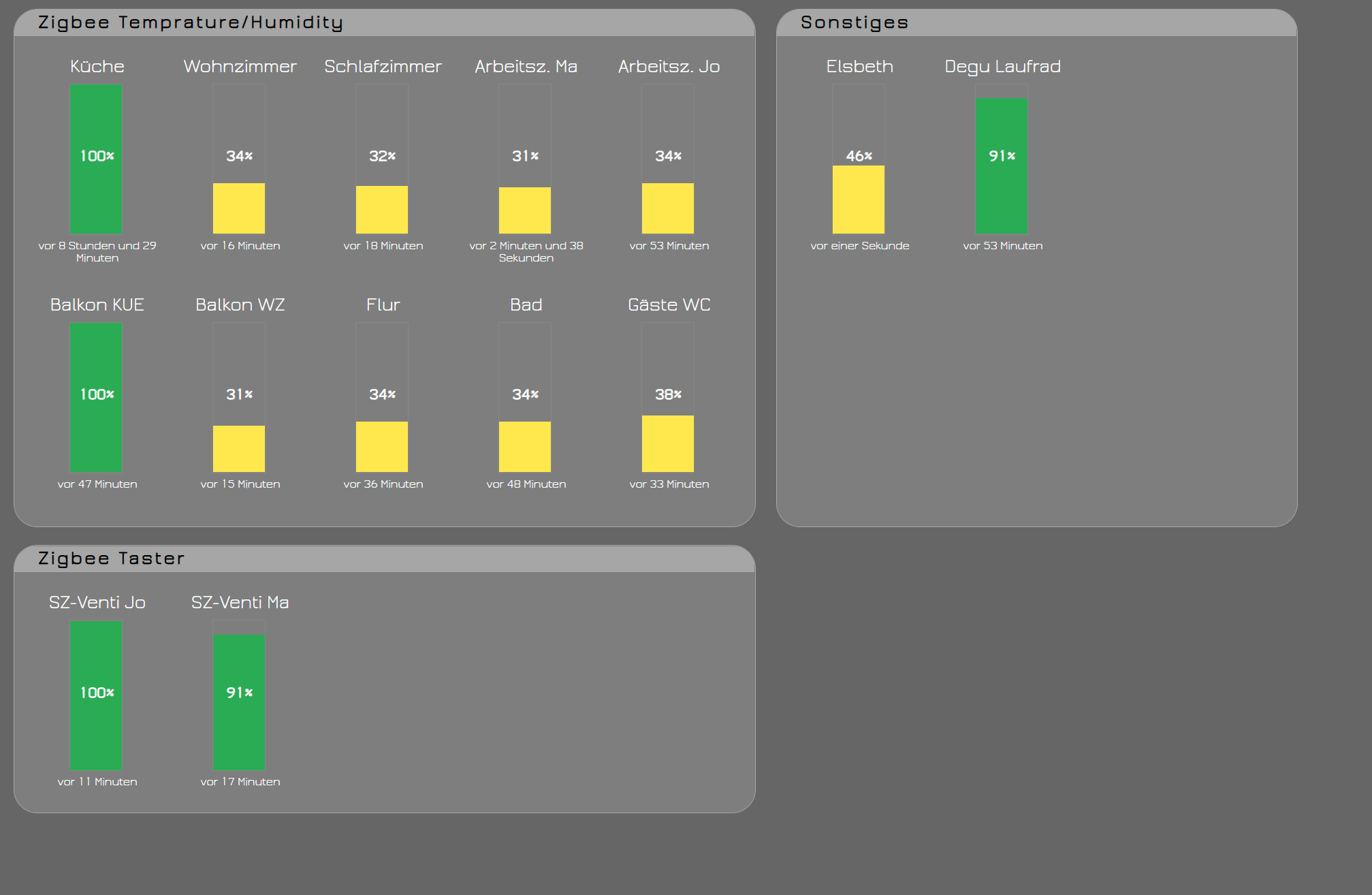

    Hallo allerseits,
    ich komme nicht mehr weiter.
    Meine selbst gebastelten Ladezustands-Widgets funktionieren eigentlich ganz gut.
    Es gibt allerdings Probleme, sobald der Datenpunkt aktualisiert wird -> dann zerreißt es das Widget und der Balken überlagert riesig mitten auf dem Bildschirm (passiert auch auf dem Smartphone).
    Bilder erklären mehr als Worte:
    Sobald sich der Datenpunkt aktualisiert:
    Hier die Gruppierung / Widget
    Ladezustand-Widget.txt
    Hat jemand eine Idee, wie man das verhindern kann oder was hier falsch läuft?
    Besten Dank und schöne Grüße

      @foodfighter
      Hast du die Widgets gruppiert?
      Ich hatte das selbe Problem, und ich vermute es liegt daran, dass die Widgets gruppiert sind. In der Gruppierung wird die Größe der einzelnen Komponenten in % angegeben, und nach meiner Vermutung wird bei einer Aktualisierung das Widget in der Gruppe auf die dort angegebene Prozentuelle Größe im Verhälniss zur gesamten Größe des Bildschirms, anstelle der Größe der Gruppe angepasst.

        @fritzke316
        Tatsächlich...das Auflösen der Gruppe hat das Problem behoben.
        Da muss man erstmal drauf kommen.
        Vielen Dank!
        (Ist das aber nicht grundlegend ein Bug?...so geht der ganze Sinn einer Gruppierung doch dahin...)
