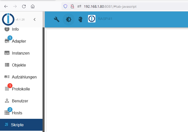

    ich habe meinen IoBroker auf meinem RasPi4 neue aufgesetzt und soweit funktioniert auch alles, ausser, dass ich meine Skripts nicht mehr sehen kann. Was habe ich schon gemacht:
    -) komplettes upgrade inkl js controller
    -) Iobroker fixer laufen lassen
    -) neu gestartet
    -) folgende Installationsdaten:
    Raspi 4 als Master und 2 RasPi3B als slaves
    So sieht das aus wenn ich auf den Reiter gehe....8c61195a-c130-4b86-aa1f-37ced54bf53f-grafik.png
    Es ist aber interessant, dass einige der aus dem vorhandenen Backup eingespielten Skripts laufen...
    Hat hier wer noch eine Idee was ich noch probieren kann?
    vG Etze

      @etzeste13 der admin ist nicht mehr aktuell...
      8caa5b2e-bf83-4d95-82a1-12f9a42d3615-grafik.png 65369946-3bde-429d-ab3a-c3d2ebc5ab35-grafik.png
      gruß vom Woody
      DiginixD 1 Antwort Letzte Antwort

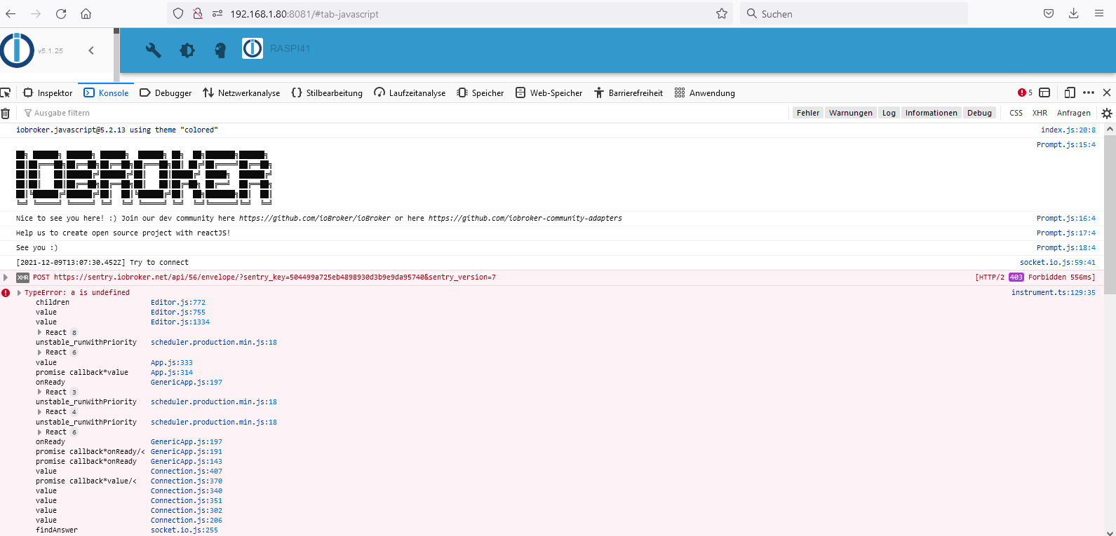

                        E Offline
                        E Offline
                        etzeste13
                        @diginix Sorry, das hatte ich missverstanden....
                        hier der Screenshot... ich hoffe man kann die wesentlichen Dinge erkennen
                        • E etzeste13
                          DiginixD Offline
                          DiginixD Offline
                          Diginix
                          @etzeste13 Du hast sie im Menü Bereich Adapter geöffnet und danach nicht auf Skripte geklickt oder?
                          Öffnen mit F12, Mülleimer Icon links außen klicken, damit keine vorzeitigen unwichtigen Dinge zu sehen sind. Dann den entscheidenden Klick auf Skripte machen und schauen was dann in der Konsole erscheint.
                          ..:: So long! Tom ::..
                          NUC7i3 (Ubuntu Proxmox VM) | Echo Dots 2+3. Gen | Xiaomi Sensoren | Mi Robot 1S | Yeelight | Sonoff | Shelly | H801 RGB | Gosund SP1 | NodeMCU+ESP32 | Kostal Plenticore PV+BYD | openWB
                          E 1 Antwort Letzte Antwort
                          • DiginixD Diginix
                            E Offline
                            E Offline

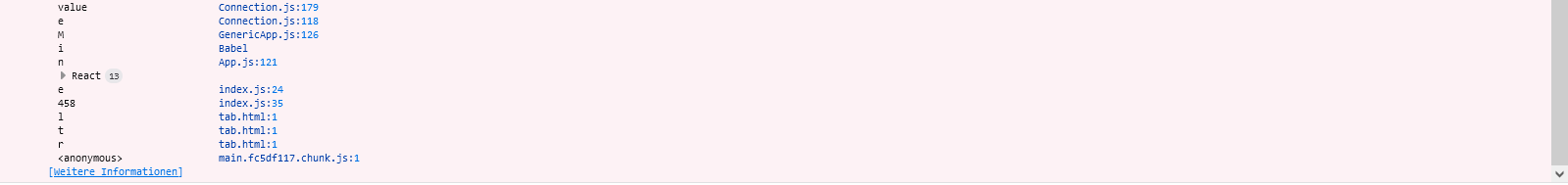

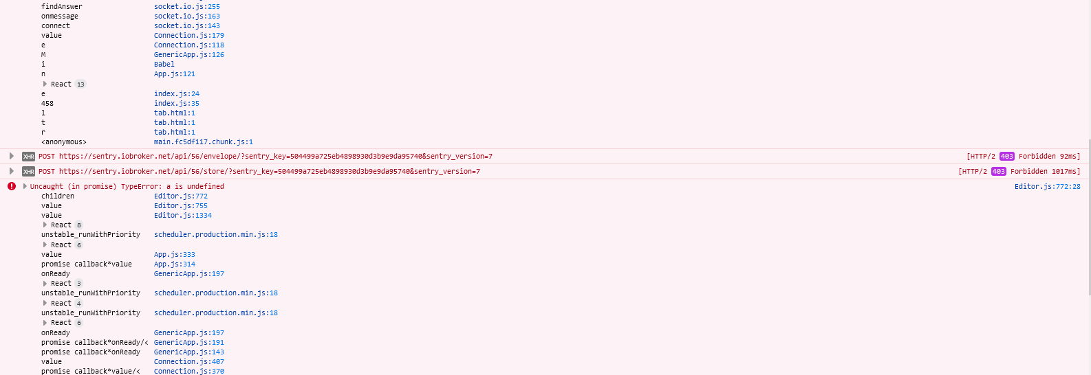

                            etzeste13
                            @diginix stimmt....habe ich gemacht.... jetzt weis ich was du brauchst.... ich hoffe man kann es erkennen...
                            lg Etze
                            PS: Danke für die Hilfe!!
                            DiginixD apollon77A 2 Antworten Letzte Antwort

                              DiginixD Offline
                              DiginixD Offline
                              Diginix
                              @etzeste13 Ich kann damit selbst auch nicht viel anfangen, aber vllt @apollon77 ?

                                apollon77A Offline
                                apollon77A Offline
                                apollon77
                                @etzeste13 GitHub issue bitte. Bluefox Thema
