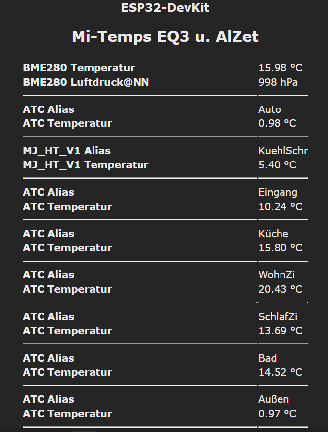

              @opensourcenomad said in Xiaomi Mi Hygrometer eckig:
              Einen esp32 hinstellen und mit esphome betanken:
              Das funktioniert auch mit Tasmota-Bluetooth und dem Sonoff-Adapter perfekt. Hab hier 8 BLE-Sensoren (und 4 EQ3 Thermostate über einen ESP32 laufen. Auch Buzzer, WS2882-LEDs und ein BME280 sind verbaut.
              Alle Werte der Sensoren landen damit automatisch in Datenpunkten.
