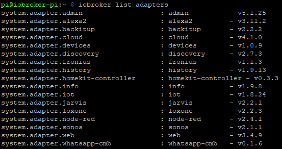

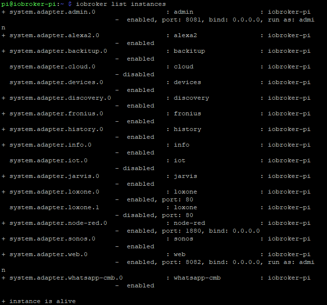

            • H Offline
              H Offline
              Heinloth
              • H Offline
                H Offline
                Heinloth
                • H Heinloth
                  @heinloth
                  Keine Screenshots. Text auch als Text in </> CodeTags hier rein.
                  • H Offline
                    H Offline
                    Heinloth
                    pi@iobroker-pi:~ $ iobroker list instances
                    • system.adapter.admin.0 : admin : iobroker-pi - enabled, port: 8081, bind: 0.0.0.0, run as: admi n
                    • system.adapter.alexa2.0 : alexa2 : iobroker-pi - enabled
                    • system.adapter.backitup.0 : backitup : iobroker-pi - enabled
                      system.adapter.cloud.0 : cloud : iobroker-pi - disabled
                      system.adapter.devices.0 : devices : iobroker-pi - enabled
                    • system.adapter.discovery.0 : discovery : iobroker-pi - enabled
                    • system.adapter.fronius.0 : fronius : iobroker-pi - enabled
                    • system.adapter.history.0 : history : iobroker-pi - enabled
                    • system.adapter.info.0 : info : iobroker-pi - enabled
                      system.adapter.iot.0 : iot : iobroker-pi - disabled
                    • system.adapter.jarvis.0 : jarvis : iobroker-pi - enabled
                    • system.adapter.loxone.0 : loxone : iobroker-pi - enabled, port: 80
                      system.adapter.loxone.1 : loxone : iobroker-pi - disabled, port: 80
                    • system.adapter.node-red.0 : node-red : iobroker-pi - enabled, port: 1880, bind: 0.0.0.0
                    • system.adapter.sonos.0 : sonos : iobroker-pi - enabled
                    • system.adapter.web.0 : web : iobroker-pi - enabled, port: 8082, bind: 0.0.0.0, run as: admi n
                    • system.adapter.whatsapp-cmb.0 : whatsapp-cmb : iobroker-pi - enabled
                    • instance is alive
                    • H Offline
                      H Offline
                      Heinloth
                      pi@iobroker-pi:~ $ iobroker list adapters
                      system.adapter.admin : admin - v5.1.25
                      system.adapter.alexa2 : alexa2 - v3.11.2
                      system.adapter.backitup : backitup - v2.2.2
                      system.adapter.cloud : cloud - v4.1.0
                      system.adapter.devices : devices - v1.0.9
                      system.adapter.discovery : discovery - v2.7.3
                      system.adapter.fronius : fronius - v1.1.3
                      system.adapter.history : history - v1.9.13
                      system.adapter.homekit-controller : homekit-controller - v0.3.3
                      system.adapter.info : info - v1.9.8
                      system.adapter.iot : iot - v1.8.24
                      system.adapter.jarvis : jarvis - v2.2.1
                      system.adapter.loxone : loxone - v2.2.3
                      system.adapter.node-red : node-red - v2.4.1
                      system.adapter.sonos : sonos - v2.1.1
                      system.adapter.web : web - v3.4.9
                      system.adapter.whatsapp-cmb : whatsapp-cmb - v0.1.6

                        @heinloth

                            @heinloth
                            iobroker start cloud
                            iobroker start iot

                              + system.adapter.sonos.0                  : sonos                 : iobroker-pi                              -  enabled
                              + system.adapter.web.0                    : web                   : iobroker-pi                              -  enabled, port: 8082, bind: 0.0.0.0, run as: admin
                              + system.adapter.whatsapp-cmb.0           : whatsapp-cmb          : iobroker-pi                              -  enabled
                              + instance is alive
