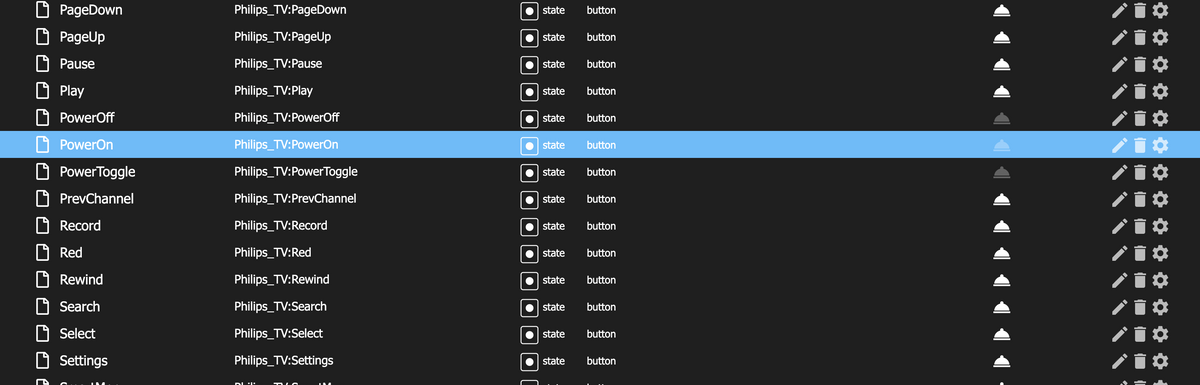

    Hey,
    seit einigen Tagen macht Alexa meinen TV nicht mehr an oder aus.
    Offenbar sind die Button nicht mehr anzusteuern, und ergraut... weiß jemand was da los ist ?

      @cinimod sagte in Harmony on/off/toggle button aussen Bertieb:
      was sind das für Buttons?
      Was ist das für ein TV?
      Gab es ein Harmony-Update
      Gab es ein TV-Update?
      steht was im log wenn du den Harmony Adapter neu startest?

        Ist ein Philips TV, die Button hat der Adapter selbst angelegt, bis vor kurzem ging alles Problemlos.
        Habe noch einen Denon AVR drin, dort scheinen alle Button zu funktionieren und auch nichts ist ergraut.
          @homoran sagte in Harmony on/off/toggle button aussen Bertieb:
          Gab es ein Harmony-Update (nicht Adapter!!)
          Das deutet erst recht darauf hin, dass da die Datenpunkte vielleicht nicht mehr im Original vorliegen.
          Du kannst ja mal die Datenpunkte (oder den ganzen TV-Baum) löschen und den Harmony-Adapter neu starten.
          Vielleicht kommen die Punkte dann ja nicht mehr wieder

            die Befürchtung hab ich irgendwie auch, teste das.
            EDIT:
            Objektbaum erneuert, Datenpunkte wieder aktiv.
            Danke für den Hinweis

              @cinimod sagte in [gelöst] Harmony on/off/toggle button aussen Bertieb:
              und die heißen noch exakt genau so?
