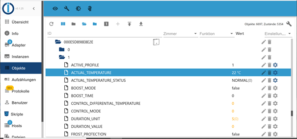

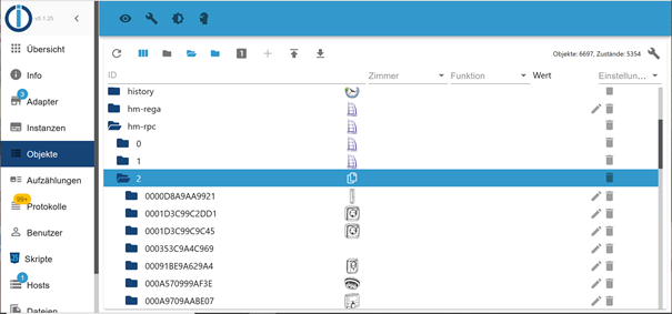

    Als absoluter Anfänger stehe vor einem Rätsel: hm-rpc o und hm-rpc 1 werden in den FLOT Editor übernommen, hm-rpc 2 jedoch nicht (nicht auswählbar).
    Im iobroker sind alle Objekte und Instanzen vorhanden.

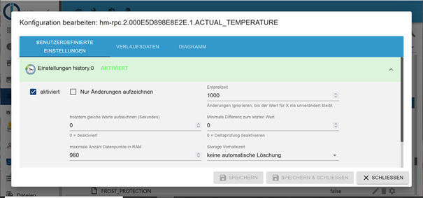

      @werner07 Du musst erst die Datenpunkte die Du aufzeichnest mit dem Schraubschlüssel aktivieren - denn solange keine Daten aufgezeichnet werden, kann man das natürlich auch nicht im Flot auswählen. Also erst Datenpunkt unter hm-rpc2 auswählen, den Du aufzeichnen möchtest, dann kannst ihn auch auswählen.

        @mickym Danke für die schnelle Antwort!
        Meintest Du das hier:
        Habe ich für einige Sensoren so gemacht, aber in der Flot Auswahl taucht kein hm-rpc 2 Eintrag zur Auswahl auf 😕
        Was fehlt noch? Bitte um weitere Hilfe!

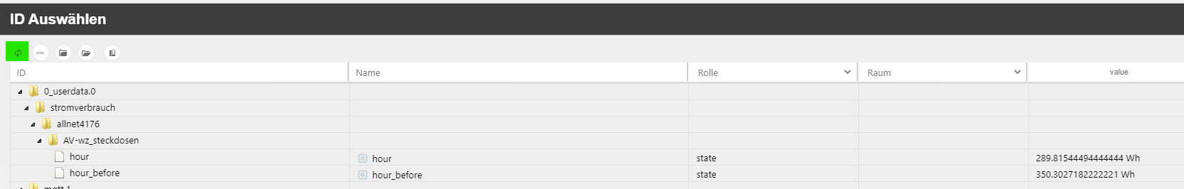

          @werner07 Und wenn Du im Flot auf Rebuild Tree gehst?

            @mickym Hat leider keinen Effekt.
