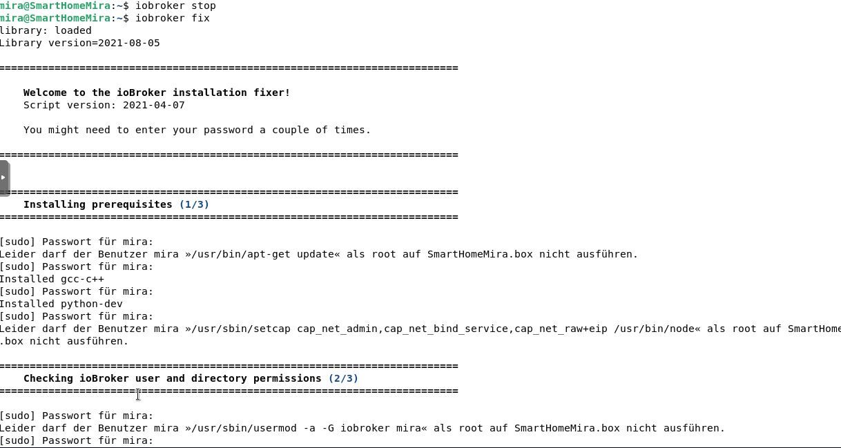

        Da kommt das hier

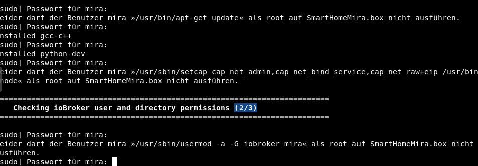

          @thomas-braun hier ist die komplette Meldung

            @basti97
            Bitte keine Bilder von Texten.
            Texte auch als Text in </> CodeTags eingebettet hier rein.
            Gibt dem user die richtigen Rechte:
            Als root:
            usermod -aG sudo mira
            Ausloggen, mira einloggen, mit
            sudo whoami
            prüfen ob damit die root-Rolle erreicht werden kann.
            Danach niemehr als root einloggen.
