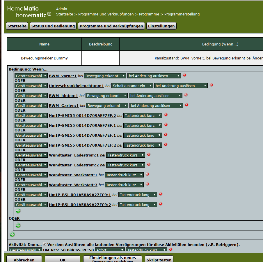

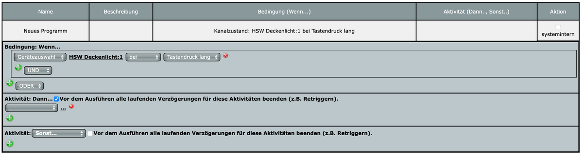

                      Also für dich @ManfredH-1
                      Du brauchst in der CCU nur ein Dummy Programm erstellen wo du bei Wenn den Taster wählst den du nutzen möchtest der dann auf Langen Tastendruck reagiert und dann in ioBroker unter Objekte Unter Kanal 1 oder 2 je nachdem welchen du nutzen willst den Press_Long auswählst. In Blockly oder Javascript darfst du dann aber nur auf Aktualisieren triggern da sonst nichts passiert und sich nur der Zeitstempel ändert. Wie @Homoran ja schon geschrieben hat. Das andere kannst du eigentlich vergessen. Da hat mir mein System ein streich gespielt.

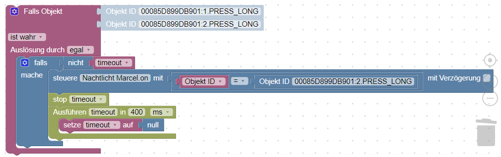

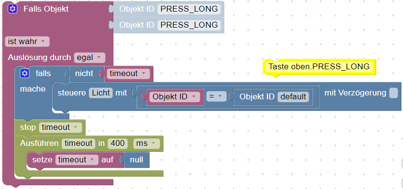

                          @manfredh-1 sagte: Muss ich eigentlich 2 Programm anlegen? Ich möchte wenn ich oben länger drücke, einschalten und bei unten länger drücken ausschalten.
                          Das geht mit einem Blockly, z.B. so:

                              ManfredHi
                              @paul53 said in HMIP-BSM unterschiedlich steuern:
                              Irgendwo hab ich einen Fehler drinnen. Bei kurzem Tastendruck oben schaltet das direkt verbundene Deckenlicht ein, bei kurzem Tastendruck unten schaltet es aus. Passt.
                              Bei langem Tastendruck oben wird auch das Deckenlicht UND die Hue-Lampe eingeschaltet. Ich möchte aber nur die Hue-einschalten ohne dem Deckenlicht. Gleiches für das Ausschalten.
                              paul53P HomoranH 2 Antworten Letzte Antwort
                              • M ManfredHi
                                @manfredh-1 sagte: Bei langem Tastendruck oben wird auch das Deckenlicht UND die Hue-Lampe eingeschaltet.
                                Direkt-Verknüpfung oder CCU-Programm? Das Blockly schaltet nur eine Lampe.

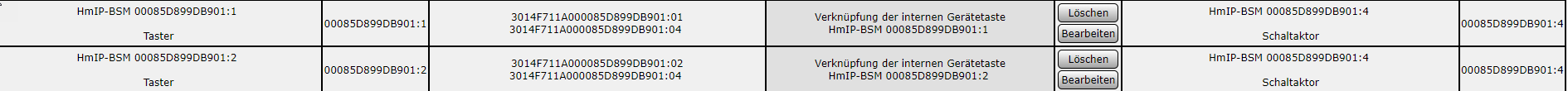

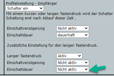

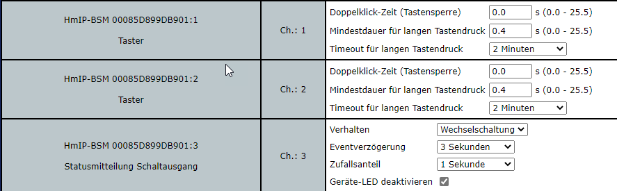

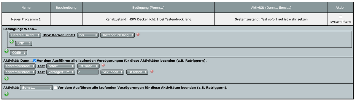

                                      ManfredHi
                                      @homoran und @paul53
                                      Hab folgendes unter den Direktverknüpfungen (wichtig, das Deckenlicht soll auch, wenn iobroker mal nicht läuft funktionieren).
                                      Dann hab ich das Dummy-Programm:
                                      Die Einstellungen vom Taster in der CCU3:
                                      und das folgende Blockly-Script:
                                      Habe zusätzlich das Script einmalig für Kanal 1 und 2 ausgeführt, dass Paul53 in einem anderen Post geschrieben hat.
                                        @homoran sagte: der Timeout für longpress ausreichend klein ist
                                        Der Timeout im Blockly soll verhindern, dass alle ca. 250 ms gesendet wird. Der Wert muss also größer als 250 ms und sollte kleiner als 500 ms sein.

                                        es gibt auf der CCU eine Einstellung wie lange man drücken muss damit es als PRESS_LONG interpretiert wird

                                          @manfredh-1 sagte: und das folgende Blockly-Script:
                                          "Ausführen timeout" und "stop timeout" müssen unter den falls-Block.
                                          @manfredh-1 sagte in HMIP-BSM unterschiedlich steuern:
                                          Das ist nur nötig, wenn kein Dummy-Programm auf der CCU existiert.
