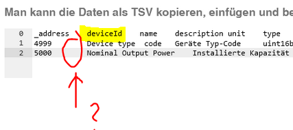

      @ostseeskipper sagte in MODBUS Eingangsregister per TSV einfügen:
      Um die Register eines 2te Geräts einzutragen dachte ich mir nehm meine CSV Datei und einfügen. Geht aber seit der neuen Version wohl nicht mehr.
      Das sieht so aus :
      deviceId dazu

      Was ist das für ein Quatsch mit dem TSV wenns nicht funktioniert.
      Das ist kein Quatsch
      Hier im Forum einfach fragen !
      Deine Frage ist auch schwammig , ein Zweites Gerät ist für mich ein Modbusteilnehmer .
      Wenn du nur ein Registerabfrage meinst , dann gehört dort deviceId nicht in der TSV rein

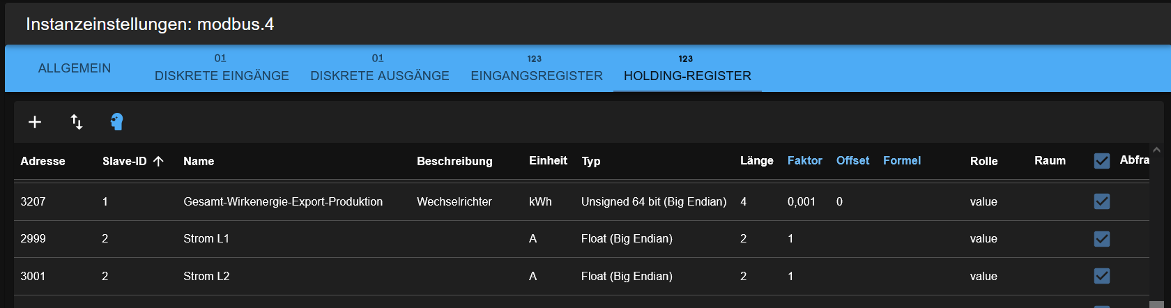

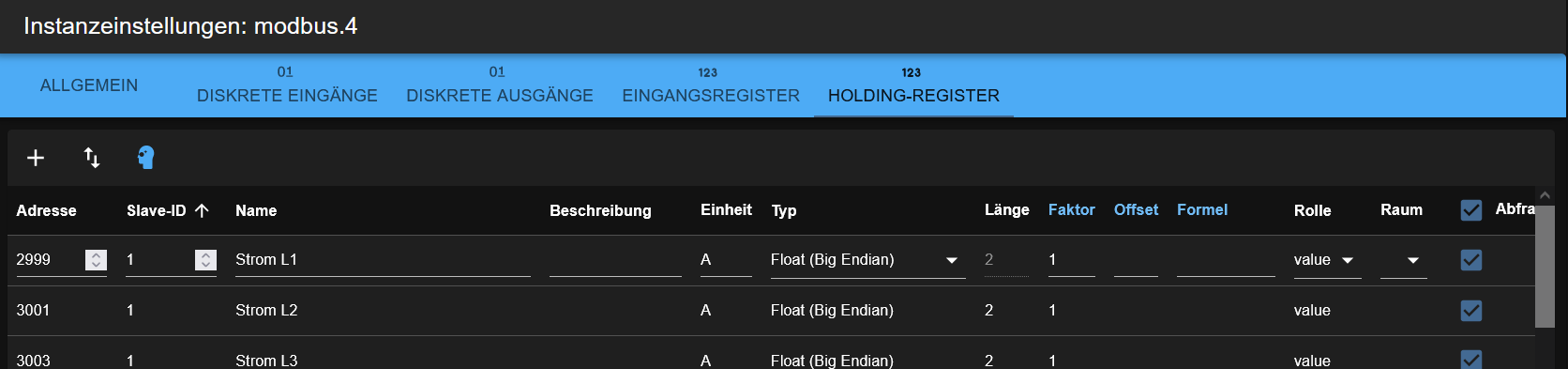

        @glasfaser 👍 Danke
        Mehrere Geräte ID's war's. Der Fehler sitzt meist vor dem Bildschirm👁
