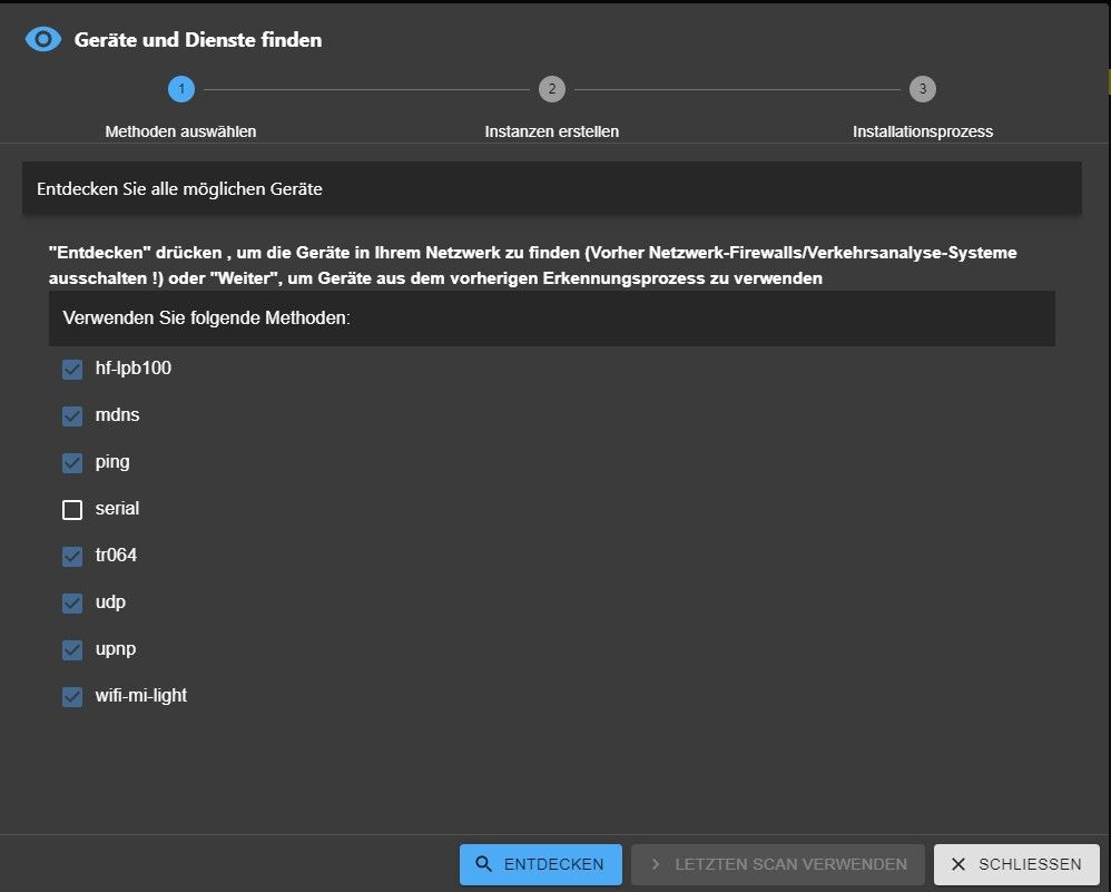

    Ich sitze schon seit Tagen daran meine ioBroker Installation wiederherzustellen. Aber an einem Punkt ist immer Schluss. Das Restore wird gestartet über den Backitup Adapter. Das Log öffnet sich in einem neuen TAB und am Ende steht das alles wiederhergestellt wurde und dieser TAB geschlossen werden kann. Danach kann ich aber nicht mehr auf die ADMIN Oberfläche zugreifen. Per SSH geht komme ich noch auf den Raspi. iobroker fix bringt keine Abhilfe.
    Das System war ein Multihost System. Der Master soll neu aufgesetzt werden. Muss ich erst die Multihostverbindung wiederherstellen oder doch erst nach dem Restore oder wird das während dem Restore wiederhergestellt?
    Wie bin ich vorgegangen:
    • Raspi neu aufgesetzt (Raspi Imager)
    • Update und Upgrade gemacht - reboot
    • ioBroker über Installscript installiert -> iobroker fix drüberlaufen lassen -> ioBroker läuft
      (Muss ich irgendwelche Adapter installieren oder andere Konfigurationen machen außer den Backitup Adapter? Habe Javascript und history installiert.)
      Kann ich das hier einfach schließen?
    • Backitup Adapter konfiguriert mit Dropbox (API-Key) - Zugriff klappt, Backups werden angezeigt
    • ioBroker Backup ausgewählt (zur Auswahl stehen: iobroker, History und Javascript)
      (Welches zuerst? Ich denke ioBroker, oder?)
    • Restore gestartet, läuft durch. Siehe Log.

    Moin aus dem Norden…
    J 1 Antwort Letzte Antwort
    • P pjo123456
      Moin!

      The log can be closed ...
      Danach sehe ich nur das hier:
      Auch nach Stunden passiert nichts. Zugriff auf Admin ist nicht möglich. Per SSH komme ich noch auf den Raspi.
      iobroker status bringt das hier:
      pi@iobroker-master:~ $ iobroker status
       Cannot read system.config: null (OK when migrating or restoring)
      iobroker is not running on this host.
      Objects type: file
      States  type: file
      Kann mir einer auf die Sprünge helfen? Danke.
      mfg pjo123456
