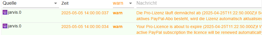

                          MyHome 0
                          wrote on last edited by MyHome 0
                          #4479
                          ich habe die Pro-Lizenz nicht verlängert.
                          Gibt es eine Möglichkeit, die Fehlermeldung der ablaufenden Pro-Lizenz (Datum liegt in der Vergangenheit) abzustellen?
                          Zusätzlich erscheint beim Aufrufen von Jarvis der Hinweis "Pro-Features not enabled due to invalid licence."
                          Beste Grüße
                          M 1 Reply Last reply

                              M Online
                              M Online
                              MCU
                              wrote on last edited by MCU
                              #4481
                              @myhome-0
                              Wenn du keine PRO-Features Meldung haben möchtest, musst du alle Einstellungen, die PRO benötigen, entfernen.
                              oder die PRO verlängern.
                              Ansonsten bitte direkt als Issue in github eintragen, bei Lizenz-Dingen kann ich nicht helfen.
