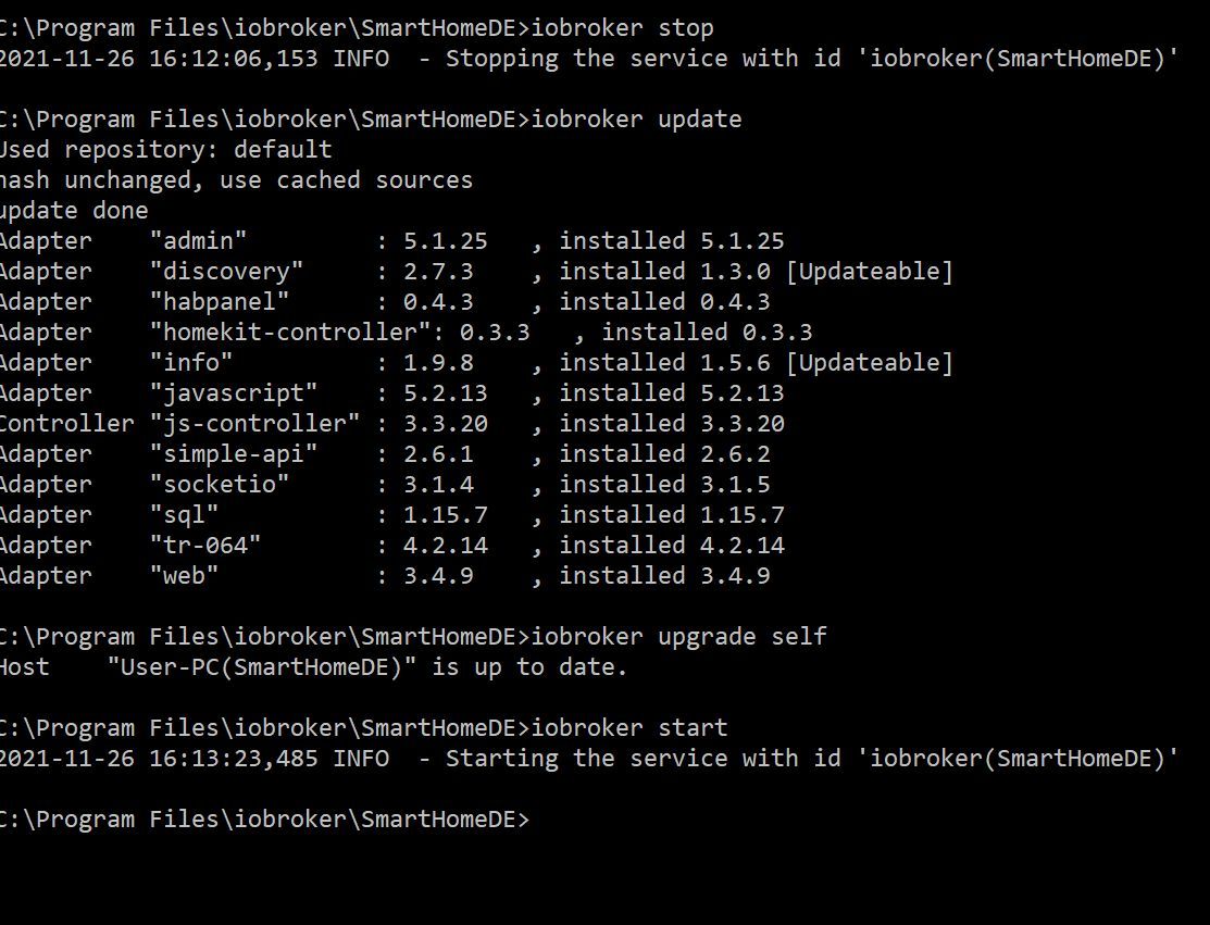

        @tomlei
        Versionen vom admin, js-controller?
        Mal ein upload gemacht?
        Mal den Browser Cache gelöscht?

          tomlei
          @fastfoot
          upload habe ich gemacht -> Menüeintrag nicht da
          Anleitung "js-controller 3.2 jetzt im STABLE!" hinsichtlich Windows habe ich gemacht -> Menüeintrag nicht da
          Versionen siehe Bild
          F 1 Antwort Letzte Antwort

            fastfoot
            @tomlei tja dann fällt mir nichts mehr ein. Evtl. noch wie vorgeschlagen einen Browserrefresh machenund evtl. den iobroker service mal neu starten(im Taskmanager)
            iobroker läuft unter Docker auf QNAP TS-451+
            SkriptRecovery: https://forum.iobroker.net/post/930558
            T 1 Antwort Letzte Antwort
            • F fastfoot
              tomlei
              @fastfoot
              Browserrefresh und service habe ich mehrfach neu gestartet - ohne Erfolg
              Danach habe ich alle Adapter und Instanzen rausgeworfen und die Skripte neu installiert - siehe da - sie sind im Menü erschienen, warum auch immer...
