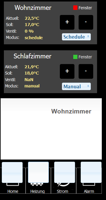

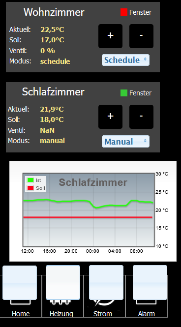

    habe auf einem VIS nur begrenzten Platz und um die Darstellung eines Flots über ein iFrame-Widget noch lesbar zu halten, möchte ich die Darstellung gerne umschaltbar gestalten (zwischen 2 Flots).
    Wollte dazu das CSS "Sichtbarkeit" und einen Button verwenden.
    Die Sichbarkeit der 2 iFrames/Flots funktioniert, jedoch läd das Flot in dem iFrame welches sichtbar gemacht wird nicht. Erst nach einer Aktualisierung der kompletten Seite, was sehr unschön ist. Die restlichen Updateeinstellungsmöglichkeiten (Autoupdate alle paar Sekunden) sind nur suboptimal. Kann man das iFrame irgendwie einmal mit Trigger durch den Button aktualisieren?
    Besten Dank vorab!

      nimm ein " iFrame Widget 8 " dort kannst du mehere HTTP hinterlegen ,schalte es damit um , dann braucht du nicht mit Sichbarkeit arbeiten und kannst viele mehr Flots darstellen .

        Vielen Dank! Funktioniert perfekt mit der Darstellung auch beim Umschalten!
