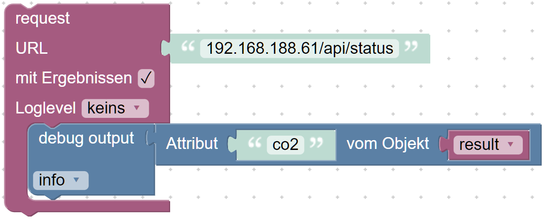

              @rattenfänger hier ein Beispiel, kommt da was bei dir? Eine Variable result musst du vorher definieren!
              iobroker läuft unter Docker auf Windows (WSL2)
              R 1 Antwort Letzte Antwort

                  @fastfoot
                  den wert den er mir da ausspuckt reicht mir
                  23:06:19.239	info	javascript.0 (2006) Stop script script.js.common.Gewächhaus
                  23:06:19.996	info	javascript.0 (2006) Start javascript script.js.common.Gewächhaus
                  23:06:20.008	info	javascript.0 (2006) script.js.common.Gewächhaus: registered 0 subscriptions and 0 schedules
                  23:06:20.033	info	javascript.0 (2006) script.js.common.Gewächhaus: 1743
                  muss ich jetzt für jeden ein anlegen ?
                  ich würde den wert dann später gern nach sourceanalytix weiter geben wollen

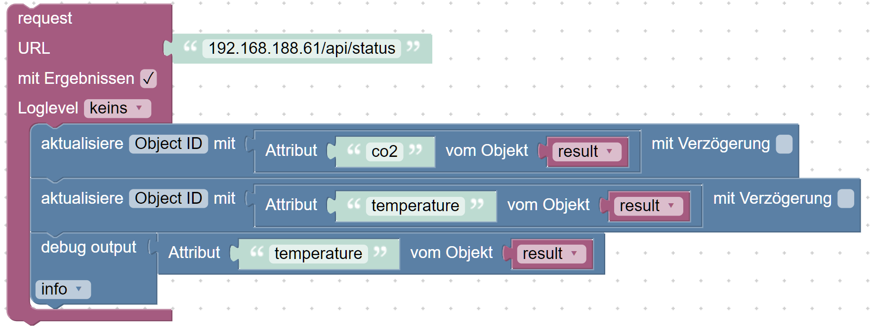

                    fastfoot
                    schrieb am zuletzt editiert von fastfoot
                    @rattenfänger sagte in Gewächhauscontroller api Hilfe iobrocker:
                    statt dem debug schreibst du in vorher unter 0_userdata.0 angelegte Datenpunkte. den request selbst brauchst du nur einmal

                      @fastfoot
                      jetzt zeigt er mir das im log an
                      23:24:19.129	info	javascript.0 (2006) Stop script script.js.common.Gewächhaus
                      23:24:21.752	info	javascript.0 (2006) Start javascript script.js.common.Gewächhaus
                      23:24:21.770	info	javascript.0 (2006) script.js.common.Gewächhaus: registered 0 subscriptions and 0 schedules
                      23:24:21.800	warn	javascript.0 (2006) at script.js.common.Gewächhaus:6:5
                      23:24:21.812	warn	javascript.0 (2006) at script.js.common.Gewächhaus:7:3
                      23:24:21.816	info	javascript.0 (2006) script.js.common.Gewächhaus: 20.31158447265625
                      und so habe ich unter 0_userdata den Datenpunkt angelegt
                        "common": {
                          "name": "Gewächhaus",
                          "desc": "Manuell erzeugt",
                          "role": "state",
                          "type": "string",
                          "read": true,
                          "write": true,
                          "def": ""
                        "type": "state",
                        "user": "system.user.admin",
                        "ts": 1637533449214,
                        "_id": "0_userdata.0.Gewächhaus"

                        @rattenfänger
                        ok hab es hin bekommen jetzt habe ich nur noch eine frage
                        wie kann ich die interval einstellen das er das ganze in sage ich mal 5 sekunden abruft
