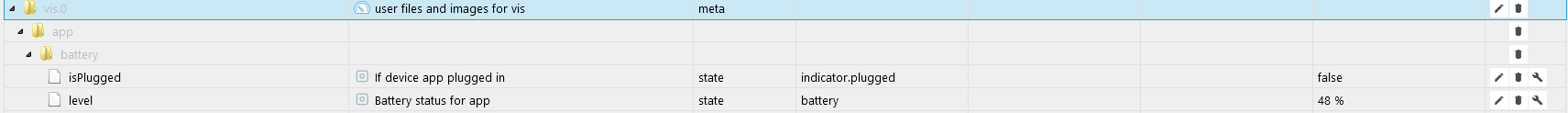

        Über die App gibt es einen Datenpunkt.
        So lade ich mein Tablet.

            Ich bin ja nun keine IT Leuchte, aber das habe selbst ich geschafft :)
            Das sind ja nur 2-3 Einstellungen in der App.
            Jedenfalls ist das Laden natürlich so sehr einfach.
