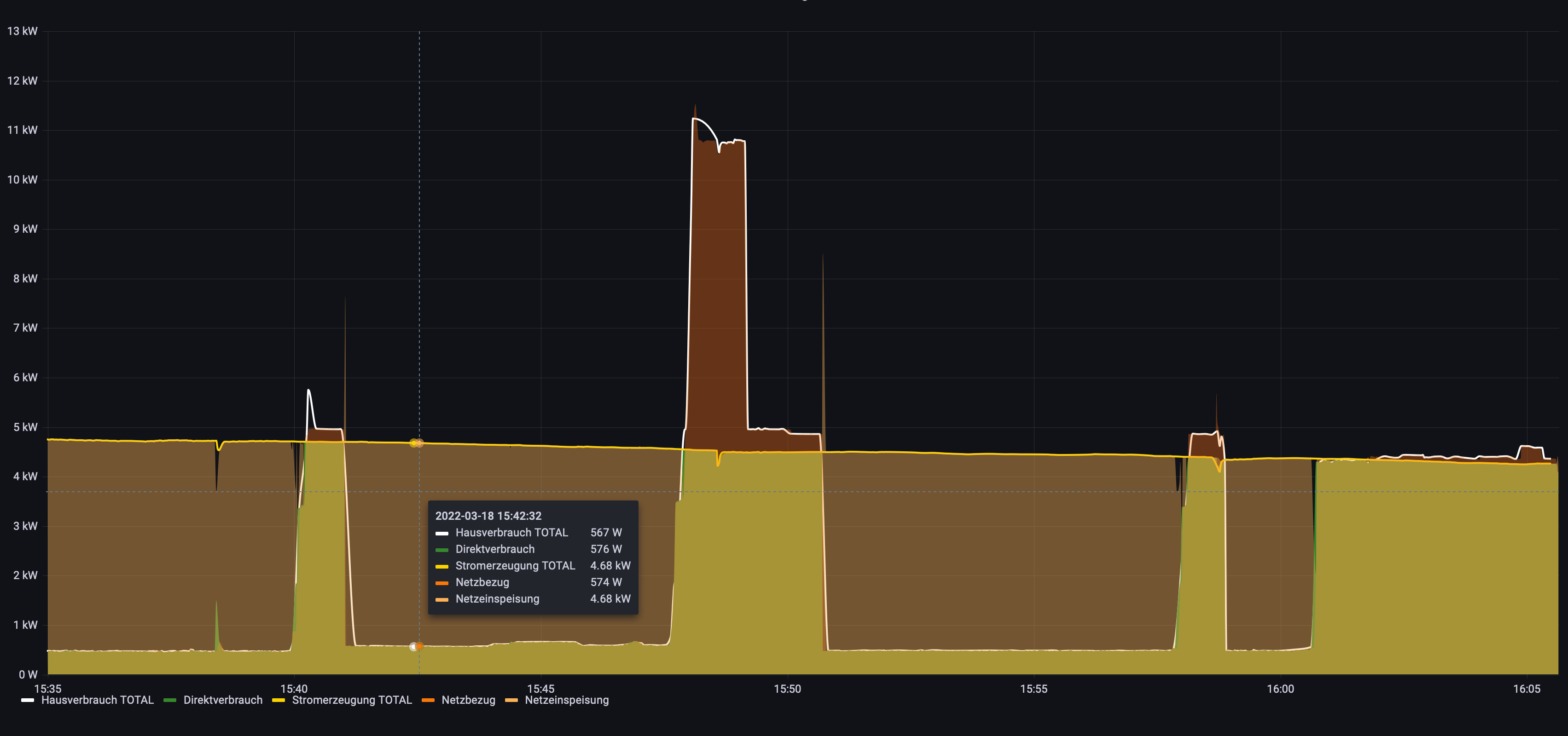

    @uli977 Hallo Uli,
    was brauchst Du denn? Hilft Dir der Graph weiter?
    Hier werden grün und gelb addiert, rot unabhängig davon dargestellt...

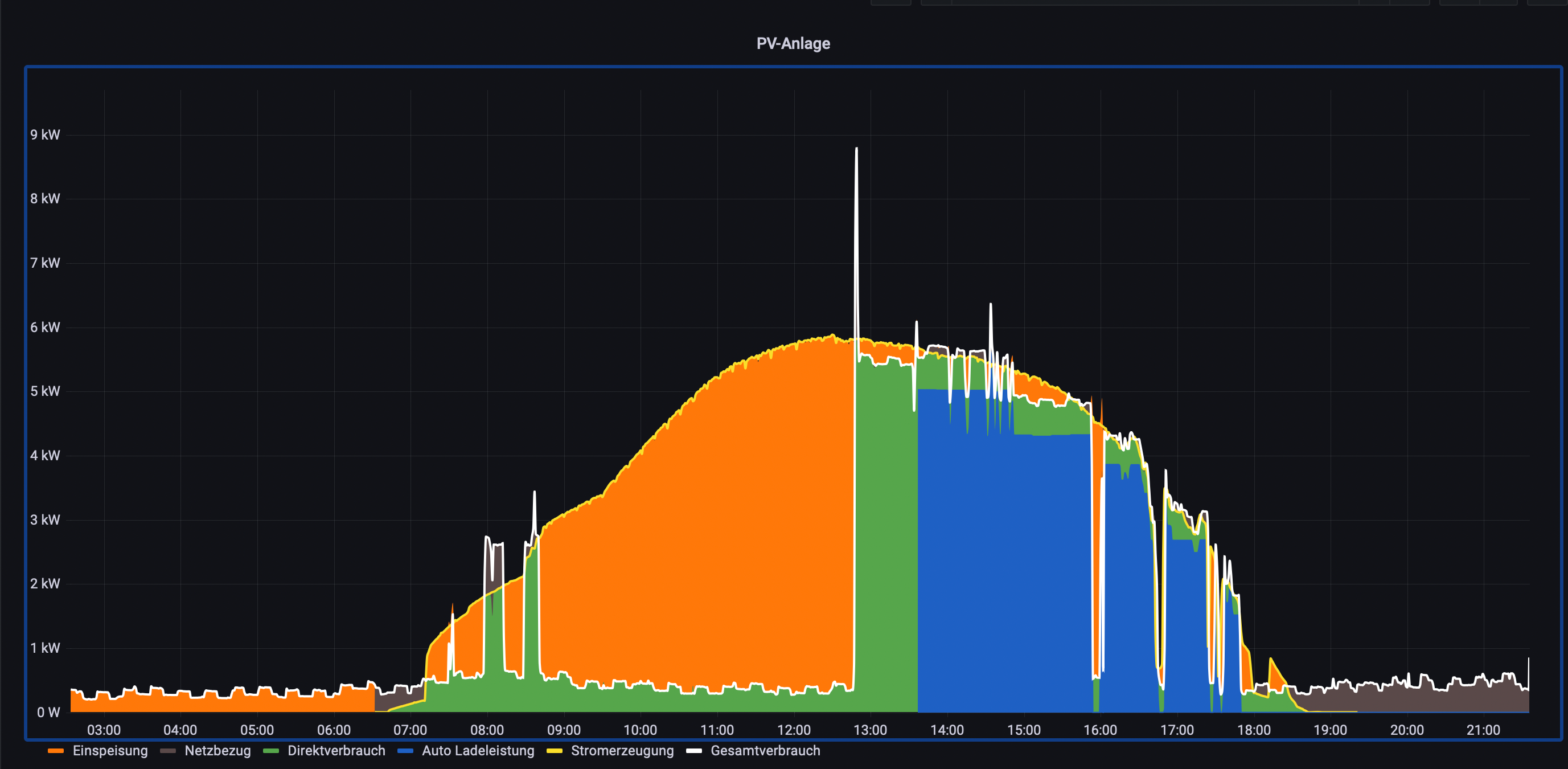

      Also mein aktuelles Ziel wäre dies hier, aber ich bekomme es nicht so richtig hin.
      Vor allem der orange Bereich für die Einspeisung darf ja erst oberhalb der schwarzen Linie beginnen und das bekomme ich nicht wirklich hin.

          @joergh
          Expression kenne ich.
          Das heißt aber doch auch wenn ich '${Gesamtverbrauch}+${Einspeisung}' mache, ist das Ergebnis die Summe von beiden. Das heißt der Graph (mit opacity) beginnt trotzdem von der 0-Linie aus
          Ich möchte aber, dass die Einspeisung erst oberhalb vom Gesamtverbrauch beginnt und auch nicht als Summe der beiden ausgewiesen wird.
          Ich möchte quasi die Einspeisung auf den Gesamtverbrauch stapeln und nicht addieren.
          Ich habe mal was gelesen von 'stack', aber da bin ich bisher nicht schlau draus geworden.

            @uli977 Du legst den Graph einfach nach hinten, dann wird er von dem anderen verdeckt. Ich habe viel rumprobiert es aber bisher nicht anders hinbekommen. Mit Stack kam ich nicht zurecht.

                @uli977 Verstehe ich jetzt nicht. Wenn Du willst, dass der Wert der einen Kurve auf der anderen aufsetzt, dann ist das doch eine Addition?
                Edit: Achso, Du hast die schon addiert. Das brauchst Du nicht. Du kannst das auch wieder rausrechnen, indem Du eben die Formel anpasst und wieder die untere Kurve abziehen lässt...andererseits brauchst Du Expression in diesem Fall sowieso nicht, da Du die korrekten Werte hast und musst nur die Kurven übereinanderlegen...
                Die Kurven werden in der Reihenfolge angezeigt, in der Du sie anlegst. Wenn Du also einfach bspw. >A anklickst und unter >B schiebst, dann ändert sich die Reihenfolge.

                  Die Einspeisung ist 500 Watt, Verbrauch ist 1000Watt. Wenn ich nur addiere mittels A+B, dann wird die Einspeisung mit 1500 ab ner 0-Linie gezeigt. Ich möchte aber, dass es bei 500 Watt Einspeisung bleibt und dieser aber nicht an der 0-Linie beginnt, sondern ab der 1000 Watt Linie (Verbrauch)

                      @uli977 Ich wüsste nicht, wie das geht, sondern kriege das nur durch die Überblendung durch einen anderen Graphen hin.
                      Die > waren nur, damit Du verstehst was ich mit A und B meine...

                        @joergh ok, na dann ist es wohl so...... Danke für dein Feedback!
                        Überblendung verfälscht halt die Farben, zudem Stimmen die Werte nicht mehr wenn man addiert..... aber naja, dann ist es so.

                          @uli977 Du musst ja nach unten hin den Graphen nicht füllen....oder Du füllst ihn eben komplett, dann verdeckt er den dahinter liegenden auch ohne die Farben zu verfälschen.
                          Entweder Du addierst schon vorher, dann macht addieren keinen Sinn oder Du addierst eben einfach hier durch die Formel und hast die wahren Werte in der DB...

                            @uli977 ....oder Du füllst ihn eben komplett, dann verdeckt er den dahinter liegenden auch ohne die Farben zu verfälschen.
                            Das war ein guter Tipp! ..... dass ich da nicht drauf gekommen bin.....

                              @joergh Hallo Jörg, hier mal das Ergebnis...
                              Vielen Dank nochmal für deine Hilfe!
