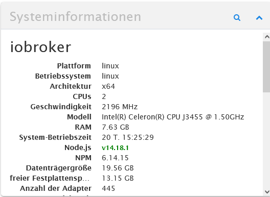

    mir ist grade aufgefallen, dass der Info Adapter mir 445 Adapter anzeigt.
    Auf meinem "Master" (Intel NUC) habe ich ca 90 Adapter mit Instanz(en), auf einem abgesetztem "Slave" (Pi 3b+) laufen aber nur 2 Adapter (rpi2 und smartmeter).
    Ist das ein Fehler im Info Adapter oder interpretiere ich das falsch, dass er anscheinend alle verfügbaren (?) Adapter anzeigt und nicht ide installierten? Was soll mir die 445 sagen?
    Screenshot "Master"
    Screenshot "Slave" (btw dass ist ein Raspi 3b+ und der hat laut Info 4 CPUs...)

      @amg_666
      Das sind die über dein eingestelltes Repository verfügbaren Adapter, nicht die bei dir installierten.
      Genauer vier Kerne.
        @amg_666
        Genauer vier Kerne.
