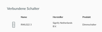

    Ich kann mich mit der Phoscon Seite verbinden und konnte auch den Schalter (Philips HUE Dimmbar) und eine OSRAM Leuchte auch dimmbar in der Phoscon anlernen.
    Der Schalter wird auch unter Schalter gelistet als RWL022 3

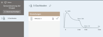

    Unter Lichter verwalten kann ich die Osram Leuchte eintragen und auch am PC ein uns ausschalten etc.
    Im Schaltereditor ist der Schalter aber nicht vorhanden. Ich kann da nichts hinzufügen.
    Komischerweise ist der Schalter unter Sensorsteuerung auswählbar.
    Wenn ich jetzt eine Taste drücke, ist es so als ob ein Bewegungssensor auslöst und das Licht geht an.
    Nach dem Timer wieder aus, aber ich habe hier keine Möglichkeit gefunden, die Lampe auszuschalten.
    Ich dachte eigentlich ich müsste das konfigurieren im Schaltereditor was die Schalter tun sollen.

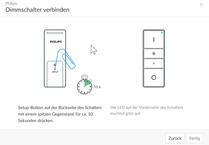

            Es ist der Schalter von philips hue, der wird auch direkt in der Auswahl angezeigt.
            Allerdings muss ich aus dem folgenden Bild mit X raus gehen, ich kann nicht auf fertig klicken.
            Da er aber erkann wird, sollte es ja egal sein.
            Wenn ich bei Schalter anlernen auf "andere" klicke, läuft der Anlern Prozess erfolgreich durch und es wird der gleiche Schalter angezeigt, also passt das denke ich.

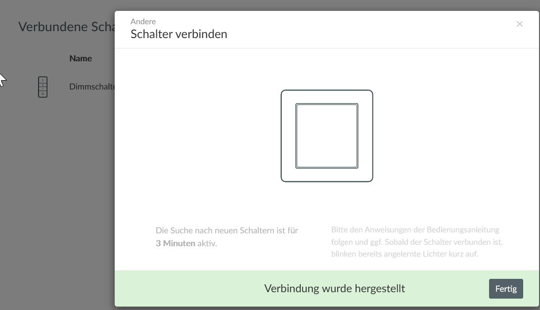

                          Ich habe es gerade nochmal getestet und diesmal anderer Schalter genommen:
                          Hier kommt dann auch die Meldung das die Verbindung hersgestellt wurde.
                          Dennoch wird er nicht angezeigt wenn ich ihn bei der Gruppe hinzufügen möchte.

                                    Also, ich habe mit dem Support noch gemailt.
                                    Scheinbar liegt es an der Firmware des Conbee2. Der Hue Schalter ist einfach zu neu.
                                    Ich habe die aktuelle Beta verwendet und kann den Schalter anlernen (Jetzt wird er aber falsch symbolisiert).
                                    In der Gruppe kann ich ihn jetzt auch hinzufügen, aber nicht alle 4 Taster benutzen, sondern nur den oberen und unteren.
                                    Angezeigt wird das Quadrat.
                                    Ein Ausschalten klappt problemlos, dimmen mit halten ist alles andere als "sauber".
                                    Für meine Zwecke erstmal ausreichend und ich warte erstmal auf eine neue Firmware.
                                    Nochmal besten Dank @fa-bio
                                    FabioF 1 Antwort Letzte Antwort

                                        @fa-bio
                                        Der Schalter ist wahrscheinlich von einer neueren Serie, so dass die derzeit releaste Firmware noch nicht richtig damit umgehen kann.
                                        Support hat geschrieben:
                                        Würde mich zwar wundern, aber evtl. ist der neue Hue Dimmschalter bisher nur in der Phoscon App Beta drin:
                                        www.phoscon.de/pwabeta
                                        Und so war es dann auch, nur in der Beta lässt sich der Schalter konfigurieren, wenn auch nicht vollständig.
