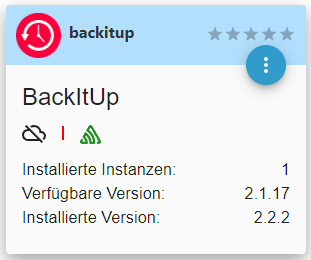

            @maik-0 Die Spur ist heiß ...
            Was hab ich nun??? Wie bekomme ich das gerade gezogen?

              @hermann_s
              iobroker repo list
              iobroker upload all
              iobroker update -i
              iobroker upgrade
              H 1 Antwort Letzte Antwort

                Danke für die schnelle Antwort. Version ist nun 2.2.0
                Was soll ich sagen? Ein Wahnsinnssupport!!! Danke!!!
