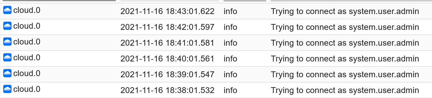

    hallo zusammen!
    ich habe Iobroker auf windows 10 installiert und möchte die Cloud mit dem webseite iobroker.net verbinden um die vis zu benutzen es hat ein mal geklappt und dann nicht mehr. ich weiß nicht woran das liegt, kann es sein weil ich das Free Version nutze?
    ich habe alles auf den aktuellen Stand aktualisiert, trotzdem geht nicht
    hat jemand eine Lösung für mich :(
    danke euch im Voraus

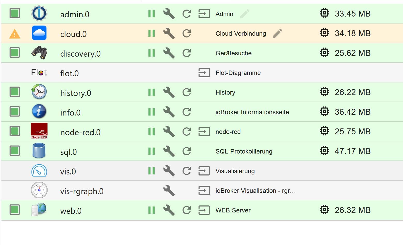

          @ramzikubati said in Cloud Verbindung kann nicht hergestellt (NET/Free):
          @haselchen
          ja ich habe die beide Varianten probiert

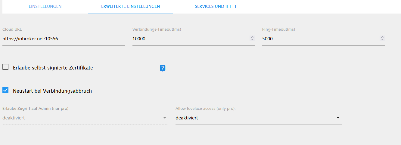

                @ramzikubati
                https://iobroker.net:10556
                gib das mal ein oben links bei cloud url
                Edit:
                Übernehme mal meine Einstellungen
                haselchenH R 2 Antworten Letzte Antwort

                      @haselchen
                      ich danke dir viel mals
                      das hat endlich geklappt
