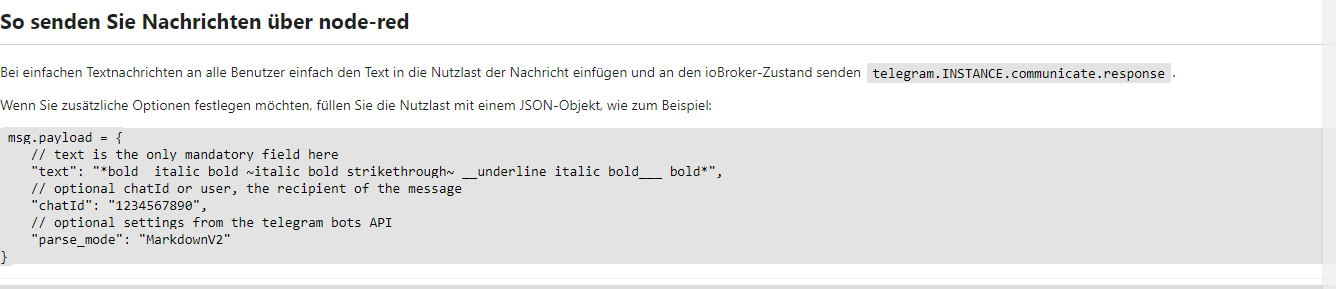

        In der Hilfe zum telegram Adapter wird das korrekte Ansprechen des Telegram-Adapters via NodeRed beschrieben:
        Also schick Dein Objekt als payload als Objekt an telegram.0.communicate.response
        Wahrscheinlich tut es dieser Flow - ohne irgendwelche Function Node Code:

        Also den Titel des Threads würde ich sofort ändern - weil das mit keiner (!!!) Version des NodeRed Adapters zu tun hat. Du kannst auch eine Uralt Version installieren und hast den gleichen Fehler.
        Ansonsten würde ich mir lieber die telegram Nodes installieren bevor ich irgendwelchen Code aus function Nodes mit externen nodejs Bibliotheken nutze.
