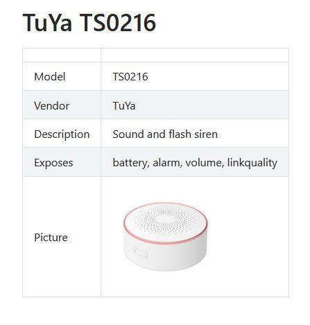

    Moin, ich habe diese Alarm/Blitzlicht Sirene im Einsatz:
    Beim anlernen an den Adapter wird mir allerdings diese (wohl sehr ähnliche) Sirene angelegt:
    Von den DP's her gehen zwar einige, aber auch nicht korrekt 😕
    Was kann ich tun, um die Sache geradezubiegen?
    Schonmal Danke für eure Hilfe. 😊

      @frankthegreat
      Bitte verifizieren:
      Als welches Gerät meldet sich die Sirene an (im ioBroker über die Gerätekachel auf die Gerätedetails schauen, interessant sind die Aussagen zu
      • Model
      • ModelZigbee
      • Manufacturer
      Wie passt das zu den Angaben bei Zigbee2mqtt.io.
      Ansonsten diesem Dokument folgen.

        @asgothian
        Hier ein Bild der Kachel im Adapter:
        Würde sagen, da passt nix zusammen. 😞

          @asgothian
          Hab das Gerät mal deinstalliert und wieder neu eingelernt.
          Es wird aber wieder als falsches Gerät im Adapter angelegt.😧
          Das Dokument hab ich gelesen, steige da aber nicht so recht durch...
          Gibt's noch Möglichkeiten, daß das richtige Gerät im Adapter eingetragen wird?

            @frankthegreat welche Adapterversion nutzt du?
            Aktuell findet man Issues und Änderungen bzgl TS0216 vielleicht hängt das damit zusammen.
            Das HS2WD-E scheint ja schon recht lange suported zu werden. Gibt aber auch unterschiedliche Versionen: zB HS2WD-E U etc.
            frankthegreatF 1 Antwort Letzte Antwort

              @pete0815
              Hab die Version 1.6.3 drauf.
              In der Herdsmann Bibo ist das Gerät ja auch richtig eingetragen.
              K.A. wiso das nicht richtig ausgewählt wird.
              Um selbst an der DB rumzuschnitzen, fehlt mir das nötige Hintergrundwissen 🤔

                @frankthegreat said in Tuya Zigbee Alarm Sirene:
                @pete0815
                Da bin ich auch raus vom Wissen. Auf github liegt aktuell die 1.6.6. Da das Gerät schon lange Unterstützt wird gehe ich nicht von Verbesserungen aus in den letzten Versionen, aber wenn Du vorher Backups machst wäre ein Test vlt. eine Option.

                  @frankthegreat sagte in Tuya Zigbee Alarm Sirene:
                  Nein, ist es nicht.
                  Wenn Dein Gerät nicht so aussieht wie das was abgebildet ist kannst du davon ausgehen das es ein anderes Gerät ist, welches sich (leider) auch als TS0216 meldet. Das ist ein übliches Problem bei den TuYa Geräten.
                  Ich gehe davon aus das du einen Zwitter zwischen dem originalen HS2WD und dem Tuya TS0216 hast. Das macht die Sache kompliziert.
