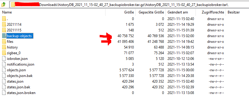

        Ja, dort bekomme ich 3 files:
        -iobroker backup (ca 3MB) für mich "normal"
        -zigbee backup (ca 45kB) auch für mich normal
        -history backup (ca 50MB) hier wurde ich stutzig und habe mir den file auf den Desktop geladen um ihn zu entspacken und zu schauen wo das (Dateigröße) herkommt.
        Das sieht man in den Screenshots (historyDB_2021_11_14-19_20_16_backupiobroker.tar)
        Auf dem Zweiten vom Geöffneten/entpackten File.
        Wenn ich es richtig sehe sind es auch nicht die geloggten Temperaturen sondern die Folder für "states und objekte" und der "files" ordner.
        Hier frage ich mich ob das normal ist?

          @pete0815 sagte in Backup vom History Adapter. Dateigröße so ok?:
          history backup (ca 50MB) hier wurde ich stutzig und habe mir den file auf den Desktop geladen um ihn zu entspacken und zu schauen wo das herkommt.
          dann hast du wahrscheinlich das Verzeichnis für history ungünstig gewählt oder in der Konfig von backitup falsch eingetragen

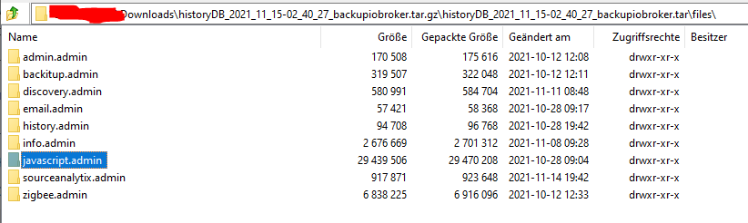

          was liegt denn da alles drin?
          das kann einiges sein

            In der Tat hatte dort gestern meine Probleme dies zu konfigurieren.
            Habe festgestellt dass der Pfad in der History-Adapter Konfiguration nicht angegeben war.
            Lt. Manual wird dann automatisch unter /opt/iobroker/iobroker-data/history
            für jeden Tag ein Ordner angelegt.
            Dies führte aber zum Problem für mich gestern bei der Installation von Backitup, da dieser Pfad für history nicht automatisch übernommen wurde.
            Also habe ich versucht den "Standard" herzustellen:
            • Im history adapter den Speicherpfad: /opt/iobroker/iobroker-data angegeben
            • backitup erkannte daraufhin diese history konfiguration automatisch
            • damit die alten Daten auch hier berücksichtigt werden habe ich die Tagesordner von /opt/iobroker/iobroker-data/history nach /opt/iobroker/iobroker-data kopiert. Danach war die history Darstellung wieder Lückenfrei.
            Den Hauptteil macht Javascript aus. Der Adapter ist installiert, aber ich habe noch keine skripte verwendet.

                @pete0815 sagte: Im history adapter den Speicherpfad: /opt/iobroker/iobroker-data angegeben
                Dort gehört er nicht hin! Wenn dann als Backup-Pfad für History dieser Pfad angegeben wird, sichert Backup alles unter diesem Pfad als vermeintliche History. Deshalb ist das Backup so groß.
                Verwende den Standardpfad /opt/iobroker/iobroker-data/history und gebe diesen auch für das History-Backup an.

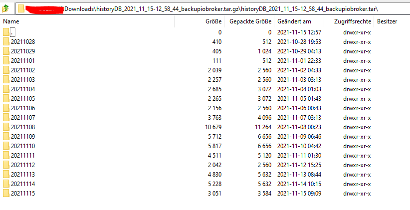

                    @paul53 said in Backup vom History Adapter. Dateigröße so ok?:
                    Danke. Habe die Pfade geändert im history und IObroker Adapter.
                    Zusätzlich nur noch die Tagesordner von history im Speicherort /opt/iobroker/iobroker-data/history
                    Dann eine Sicherung gefahren und der history backupfile ist von 57MB auf 6kB geschrumpft. Ist dort nun alles drin, was drin sein sollte (nur die Tagesordner)?
                        genau andersrum!!!
                        Also inklusive history/komplett? Dann stimmt bei mir etwas nicht.
                        nein, nur iobroker "nackt"
                        History Backups sind bei mir 1,3 GB groß 😂
                        ? Offline
                        ? Offline
                        Ein ehemaliger Benutzer
                        @homoran said in [Backup vom History Adapter. Dateigröße so ok?](/post
                        oh, das brauche ich gar nicht versuchen Nachts auf eine DropBox oder/GoogleDrive zu packen bei der Leitung. Dann brauche ich ein anderes Konzept.
                        • ? Ein ehemaliger Benutzer
                          @pete0815
                          Das sind bei mir aber
                          Einstellungen von 419 Zuständen
                          teilweise im 6 Sekunden-Takt und über etwa 2-3 Jahre
                          285
