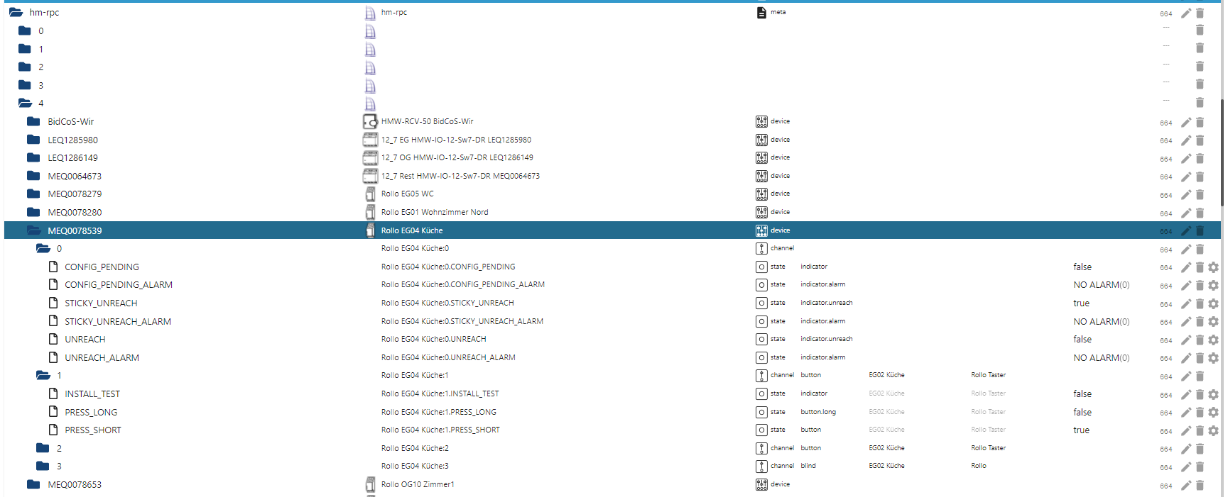

    Hallo Zusammen,
    nachdem letztens meine SSD abgeraucht ist und ich ein Backup eingespielt habe, ist mir aufgefallen, dass bei den Objekten nicht alle HM-Geräte richtig zugeordnet sind. Wahrscheinlich war das auch schon vorher, aufgefallen war es mir nur nie. Anbei ein Screenshot:
    Diese Objekte befinden sich alle auf der obersten Ebene - wenn ihr versteht, was ich meine. Was muss ich machen, damit diese den Ordnern richtig zugeordnet werden?
    Ich habe schon gesucht, aber so richtig was hilfreiches gefunden habe ich nicht.

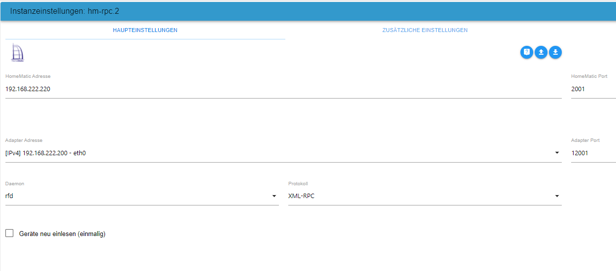

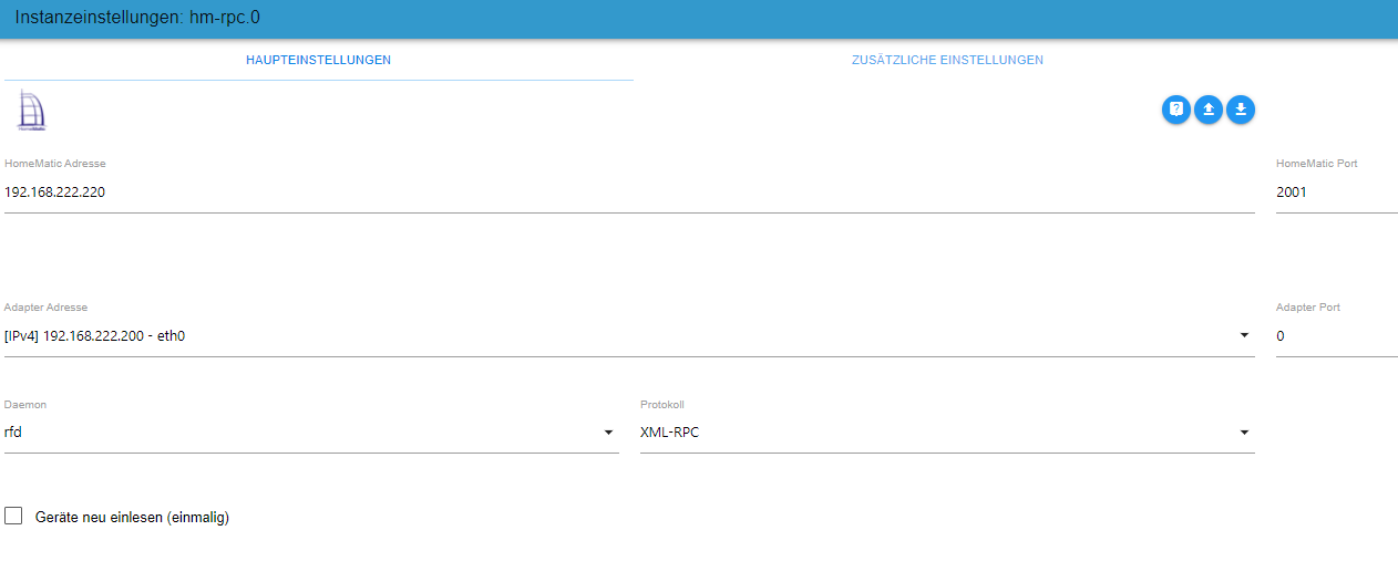

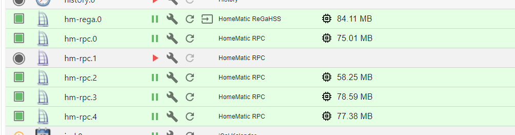

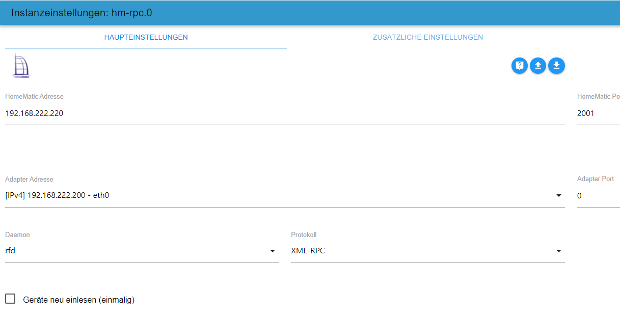

        mguenther
        ich habe folgende:
        und für den RPC.0 sieht es so aus:
        im Vergleich zum RPC.0 hat der RPC.2 beim Adapter Port 12001 stehen
        im Vergleich zum RPC.0 hat der RPC.3 beim HomeMatic Port 2010, Adapter Port 12010 und beim Daemon Homematic IP stehen
        im Vergleich zum RPC.0 hat der RPC.4 beim HomeMatic Port 2000, Adapter Port 0 und beim Daemon hs485d stehen
        • M mguenther
          ich habe folgende:

          @mguenther sagte in Objekte zu HM Geräten nicht richtig zugeordnet:
          ich habe folgende:
          Der Objekte nach sind das alles HM-"classic" Geräte (wahrscheinlich über rfd)
          .0 und .s für den rfd daemon??
          beide greifen auf der CCU auf den selben Port (2001) zu?
          also kein https?
          Was ist denn in der CCU eingestellt?

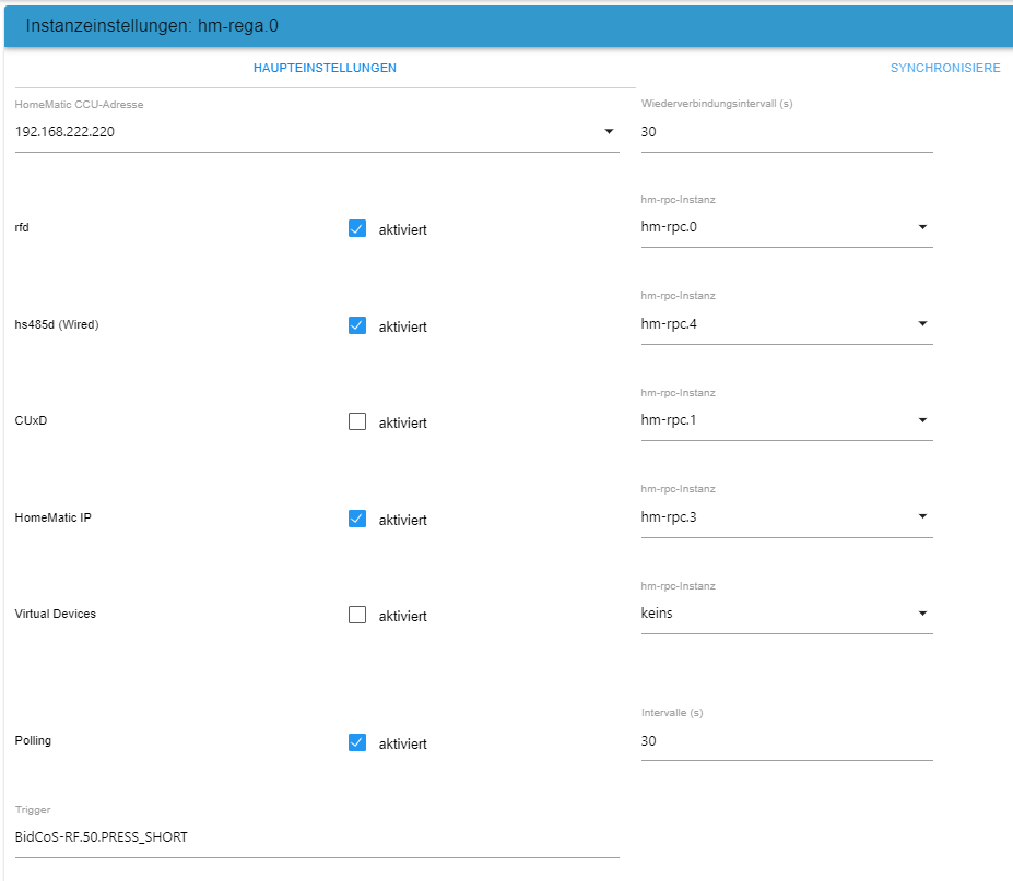

            mguenther
            also - "CCU" läuft auf einem PI4 (Raspberrrymatic) und iobroker läuft auf einem 2. PI4.
            ehrlich gesagt, habe ich gar nix eingestellt, sondern alles installieren lassen und die Einstellungen waren die, die ich oben gepostet habe. Ich habe auch HmIP Geräte (allerdings keine wired) - Präsenzmelder, Hörmann Garagentor und Steckdosen.
            Ich habe kein https bei meinem raspberrymatic.
            im Rega ist folgendes eingestellt - ich weiß nicht, ob das weiterhilft
            was meinst du mit .0 und .s für den rfd daemon? meinst du rpc.0 und rpc.2?
            rpc.0 sieht so aus:
            rpc.2 sieht so aus:

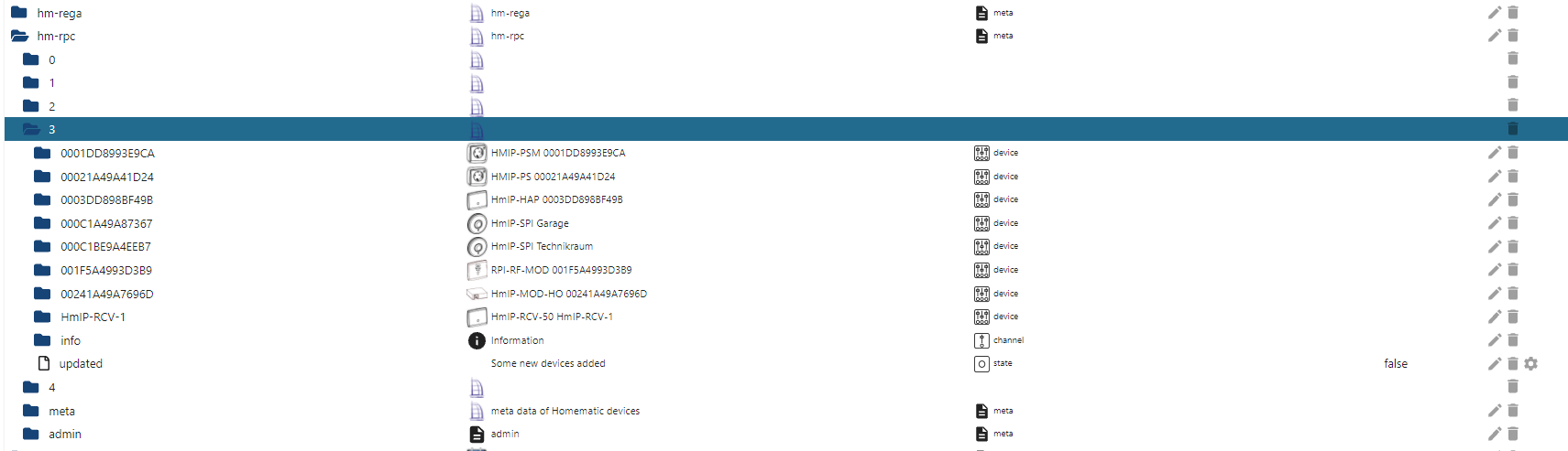

              die HmIP Geräte habe ich unter den Objekten hier:
              die eingerückten aus dem Post 1 oben stehen aber nicht unter den RPC Objekten, sondern quasi oberhalb vom Objektbaum (ja, sie sind eingerückt, aber ohne übergeordnetem Ordner) - das oberste Objekt (BidCoS-Wir) ist quasi das oberste im gesamten Objektbaum.

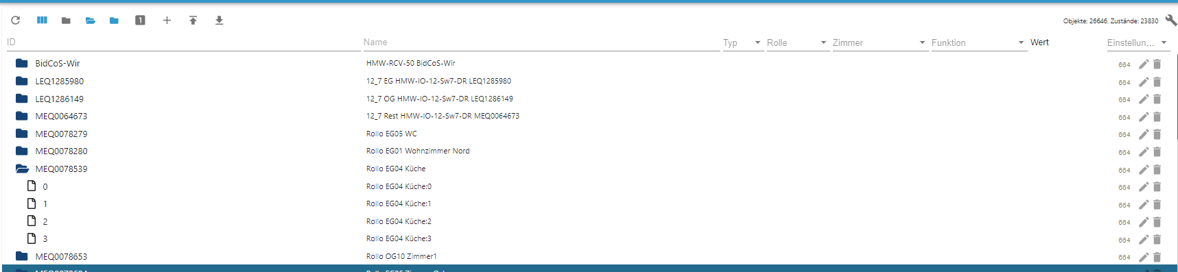

                ja!
                warum zweimal?
                das war nich sichtbar. Screenshot war abgeschnitten.
                was steht denn bei rpc.0 und/oder. 2 in den Objekten? (oder in 1) gemäß dem neuen screenshot???
                und was ist .1? cuxd? deaktiviert? warum?

                  mguenther
                  @homoran sagte in Objekte zu HM Geräten nicht richtig zugeordnet:
                  ja!
                  warum zweimal?
                  Da habe ich nichts verstellt - zumindest nicht bewusst. Der einzige Unterschied ist ja der Adapter Port
                  ja, gemäß dem neuen Screenshot. cuxd habe ich deaktiviert, weil ich keine cuxd Geräte oder Einrichtungen unter HM habe.

                  Mir ist eben noch etwas aufgefallen. Die Objekte auf der obersten Ebene sind "leer" - die wirklich Objektdaten sind unter rpc.x
                  Beispiel:
                  ich habe gerade schon versucht, die Objekte auf oberster Ebene zu löschen - da passiert nur nichts
