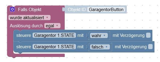

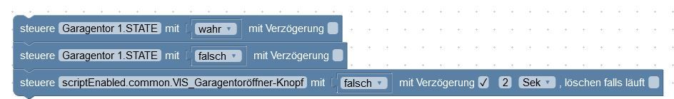

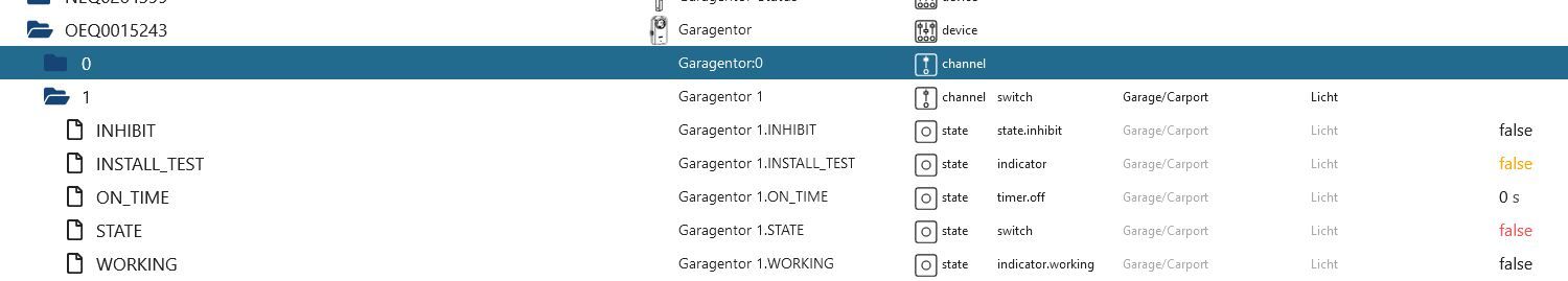

    ich würde gerne mein Garagentor über die VIS mit einem Button steuern. Die Steuerung übernimmt ein Homematic Schalter (Funk Schalter mit Klemmanschluss), leider weiß ich nicht richtig, welchen Datenpunkt ich da ansteuern muss.
    Den STATE-Datenpunkt kann ich zwar ansteuern, allerdings funktioniert das sehr unzuverlässig. Er kann den Wert anscheinend nicht umstellen, wenn ich das richtig interpretiere.
    So sieht mein aktuelles Blocky aus, wahrscheinlich kann man das auch eleganter lösen. Der Button in der VIS sendet ein "true" auf das Skript.

      @surfer09 sagte in Mit Button in VIS Garagentor steuern:
      Vielleicht hat jemand eine Idee für mich?
      Code (auch logs) nicht als Screenshot posten, sondern als Text in Code-Tags
      Dann ist auch ein Zitieren von wichtigen Stellen möglich ohne es abtippen zu müssen.
      das wäre der richtige
      Hier bitte einen Screenshot, am Handy kann man mit der xml nichts anfangen.

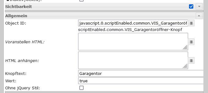

        @homoran Alles klar! Manchmal weiß ich aber auch nicht richtig, wie man hier was posten soll, damit es richtig ist. Am besten alle Varianten? (Screenshot + Code?) Der eine hätte nämlich lieber den Code, der andere den Screenshot...
        Und das liegt hinter dem Button in der VIS
          dann bitte auch den js-Code und nicht den xml-Export. Der nutzt nur denjenigen, die an deinem Blockly etwas für dich optimieren wollen.
          den Screenshot...
          ist das das ganze "Skript" kein Trigger, kein nix?
          und was machst du im Verzeichnis script enabled?
          da fehlt aber noch einiges
          Was ist das für ein Widget?

            setState("hm-rpc.0.OEQ0015243.1.STATE"/*Garagentor 1.STATE*/, true);
            setState("hm-rpc.0.OEQ0015243.1.STATE"/*Garagentor 1.STATE*/, false);
            setStateDelayed("javascript.0.scriptEnabled.common.VIS_Garagentoröffner-Knopf"/*scriptEnabled.common.VIS_Garagentoröffner-Knopf*/, false, 2000, false);
            //JTNDeG1sJTIweG1sbnMlM0QlMjJodHRwcyUzQSUyRiUyRmRldmVsb3BlcnMuZ29vZ2xlLmNvbSUyRmJsb2NrbHklMkZ4bWwlMjIlM0UlM0NibG9jayUyMHR5cGUlM0QlMjJjb250cm9sJTIyJTIwaWQlM0QlMjIlNUIpJTVEJTVCfihUX24lNjBzJTNGTENTQ0lXWm0lMjIlMjB4JTNEJTIyMTYzJTIyJTIweSUzRCUyMjExNyUyMiUzRSUzQ211dGF0aW9uJTIweG1sbnMlM0QlMjJodHRwJTNBJTJGJTJGd3d3LnczLm9yZyUyRjE5OTklMkZ4aHRtbCUyMiUyMGRlbGF5X2lucHV0JTNEJTIyZmFsc2UlMjIlM0UlM0MlMkZtdXRhdGlvbiUzRSUzQ2ZpZWxkJTIwbmFtZSUzRCUyMk9JRCUyMiUzRWhtLXJwYy4wLk9FUTAwMTUyNDMuMS5TVEFURSUzQyUyRmZpZWxkJTNFJTNDZmllbGQlMjBuYW1lJTNEJTIyV0lUSF9ERUxBWSUyMiUzRUZBTFNFJTNDJTJGZmllbGQlM0UlM0N2YWx1ZSUyMG5hbWUlM0QlMjJWQUxVRSUyMiUzRSUzQ2Jsb2NrJTIwdHlwZSUzRCUyMmxvZ2ljX2Jvb2xlYW4lMjIlMjBpZCUzRCUyMiUyQyUyQlo0U0UlNUVXJTI1LlglMkIlM0YlM0JFJTdDWXQlNDBzJTIyJTNFJTNDZmllbGQlMjBuYW1lJTNEJTIyQk9PTCUyMiUzRVRSVUUlM0MlMkZmaWVsZCUzRSUzQyUyRmJsb2NrJTNFJTNDJTJGdmFsdWUlM0UlM0NuZXh0JTNFJTNDYmxvY2slMjB0eXBlJTNEJTIyY29udHJvbCUyMiUyMGlkJTNEJTIyViUyNXJVUnE5TlklNUIzZWNWUUJuT252JTIyJTNFJTNDbXV0YXRpb24lMjB4bWxucyUzRCUyMmh0dHAlM0ElMkYlMkZ3d3cudzMub3JnJTJGMTk5OSUyRnhodG1sJTIyJTIwZGVsYXlfaW5wdXQlM0QlMjJmYWxzZSUyMiUzRSUzQyUyRm11dGF0aW9uJTNFJTNDZmllbGQlMjBuYW1lJTNEJTIyT0lEJTIyJTNFaG0tcnBjLjAuT0VRMDAxNTI0My4xLlNUQVRFJTNDJTJGZmllbGQlM0UlM0NmaWVsZCUyMG5hbWUlM0QlMjJXSVRIX0RFTEFZJTIyJTNFRkFMU0UlM0MlMkZmaWVsZCUzRSUzQ3ZhbHVlJTIwbmFtZSUzRCUyMlZBTFVFJTIyJTNFJTNDYmxvY2slMjB0eXBlJTNEJTIybG9naWNfYm9vbGVhbiUyMiUyMGlkJTNEJTIyJTI1WmtCTyolMjUlNjAqcFpPdVJmJTJCMnd6JTJDJTIyJTNFJTNDZmllbGQlMjBuYW1lJTNEJTIyQk9PTCUyMiUzRUZBTFNFJTNDJTJGZmllbGQlM0UlM0MlMkZibG9jayUzRSUzQyUyRnZhbHVlJTNFJTNDbmV4dCUzRSUzQ2Jsb2NrJTIwdHlwZSUzRCUyMmNvbnRyb2wlMjIlMjBpZCUzRCUyMiUyQnclN0RlZjYyMWVQZyUyM2IlM0IlMkZjRThqYyUyMiUzRSUzQ211dGF0aW9uJTIweG1sbnMlM0QlMjJodHRwJTNBJTJGJTJGd3d3LnczLm9yZyUyRjE5OTklMkZ4aHRtbCUyMiUyMGRlbGF5X2lucHV0JTNEJTIydHJ1ZSUyMiUzRSUzQyUyRm11dGF0aW9uJTNFJTNDZmllbGQlMjBuYW1lJTNEJTIyT0lEJTIyJTNFamF2YXNjcmlwdC4wLnNjcmlwdEVuYWJsZWQuY29tbW9uLlZJU19HYXJhZ2VudG9yJUMzJUI2ZmZuZXItS25vcGYlM0MlMkZmaWVsZCUzRSUzQ2ZpZWxkJTIwbmFtZSUzRCUyMldJVEhfREVMQVklMjIlM0VUUlVFJTNDJTJGZmllbGQlM0UlM0NmaWVsZCUyMG5hbWUlM0QlMjJERUxBWV9NUyUyMiUzRTIlM0MlMkZmaWVsZCUzRSUzQ2ZpZWxkJTIwbmFtZSUzRCUyMlVOSVQlMjIlM0VzZWMlM0MlMkZmaWVsZCUzRSUzQ2ZpZWxkJTIwbmFtZSUzRCUyMkNMRUFSX1JVTk5JTkclMjIlM0VGQUxTRSUzQyUyRmZpZWxkJTNFJTNDdmFsdWUlMjBuYW1lJTNEJTIyVkFMVUUlMjIlM0UlM0NibG9jayUyMHR5cGUlM0QlMjJsb2dpY19ib29sZWFuJTIyJTIwaWQlM0QlMjJzVkZ1KC0wLjRSRE8lNURPU2tWc3MlNjAlMjIlM0UlM0NmaWVsZCUyMG5hbWUlM0QlMjJCT09MJTIyJTNFRkFMU0UlM0MlMkZmaWVsZCUzRSUzQyUyRmJsb2NrJTNFJTNDJTJGdmFsdWUlM0UlM0MlMkZibG9jayUzRSUzQyUyRm5leHQlM0UlM0MlMkZibG9jayUzRSUzQyUyRm5leHQlM0UlM0MlMkZibG9jayUzRSUzQyUyRnhtbCUzRQ==
            Einen Trigger gibts nicht. Das Blockly ist standardmäßig gestoppt, wird mit dem VIS Button auf "true" gesetzt und das Blockly setzt es nach Durchlauf wieder auf "false". Ob das jetzt so sinnig ist, weiß ich nicht, aber eine andere Möglichkeit ist mit jetzt nicht eingefallen. Alles andere hat bei mir nicht funktioniert.
              so funktioniert js nicht!
              Skripte laufen immer und lauschen auf einen Trigger.

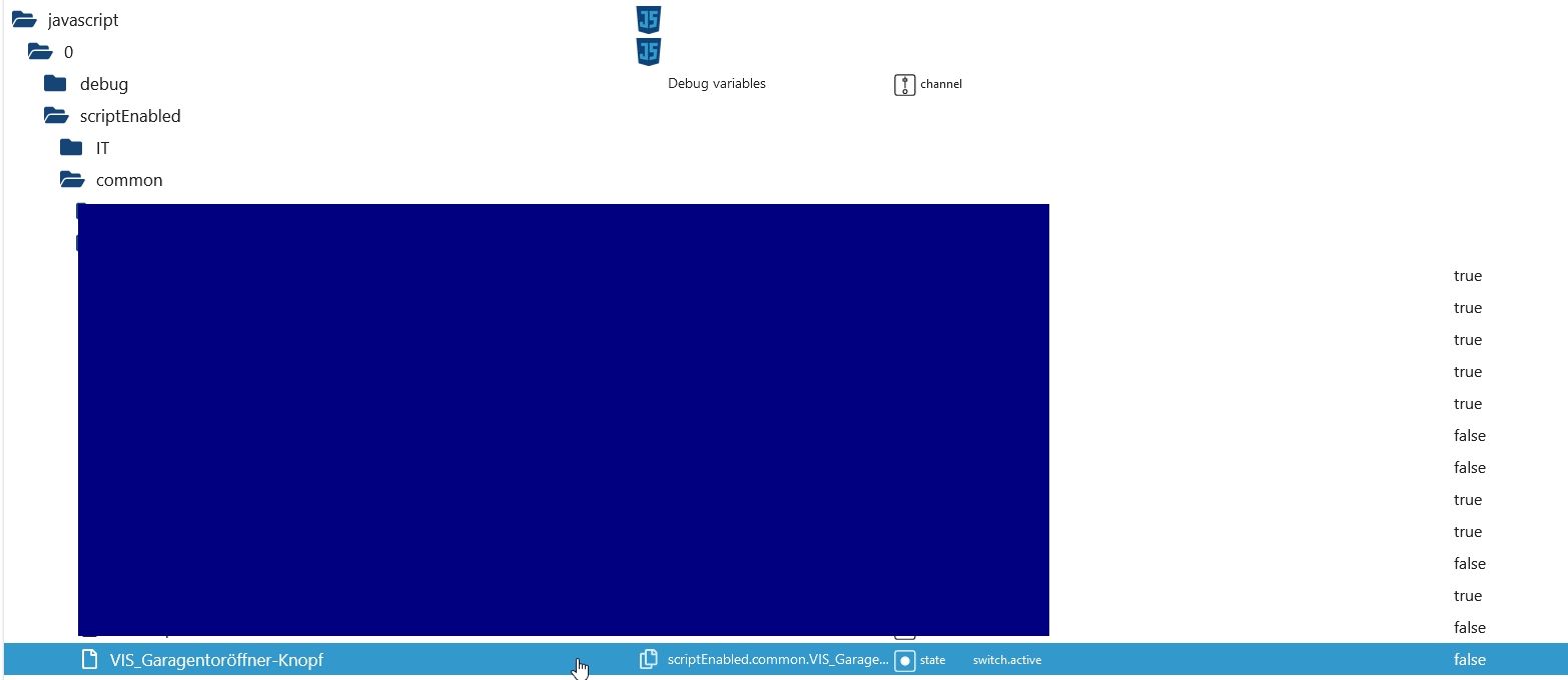

              @homoran sagte in Mit Button in VIS Garagentor steuern:
              da haben eigene Datenpunkte nichts verloren.
              die gehören in 0_userdata.0 oder in javascript.0/1/2...
              surfer09S 1 Antwort Letzte Antwort
                Ja, aber das Blockly Skript liegt doch da in dem Verzeichnis. Das ist doch kein Datenpunkt?! 😕

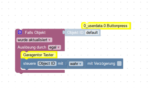

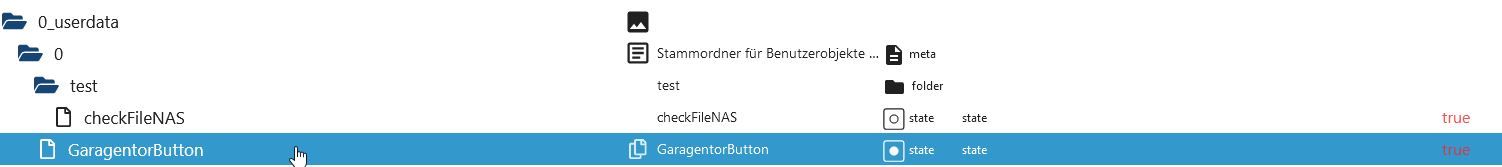

                  lege einen Datenpunkt typ Logikwert unter 0_userdata.0 an
                  Auf den triggerst du dein Skript
                  Aber zeitgleich starten und stoppen des Kontakts kann ja auch nicht Sinn der Aufgabe sein.
                  und bitte alle Fragen beantworten
                  in etwa so.
                  den Vis Button (?????) natürlich damit verbinden
                  und die restlichen Antworten liefern, damit es ggf. angepasst werden kann

                    @homoran Okay, Datenpunkt habe ich angelegt, Skript habe ich angepasst.
                    Ich kann den Homematic Schalter nicht die ganze Zeit auf "true" stehen lassen, dann funktioniert das Spiel nicht mehr. Das Tor fährt scheinbar nur bei Änderung von "false" auf "true". Deinen Vorschlag habe ich schon getestet, das funktionierte nicht. Der Datenpunkt ändert sich nach Auf- / Zufahren nicht von alleine wieder auf "false".
                    Ich denke aber mal deine Vermutung mit der Funkreichweite stimmt. Die Verbindung reißt zwischenzeitlich ab und daher kann man das Gnze nicht verlässlich bedienen. Da werde ich mir etwas ausdenken müssen, damit die Funkverbindung stabil bleibt.
                      dann musst du den "false" Befehl aber zeitlich verzögern, vermutlich etwa 100-200msec
                      oder einen Datenpunkt vom Typ Button nehmen
                      bei gleichzeitigem Absenden von true und false kann es ja nur zu Funkkollisionen kommen
