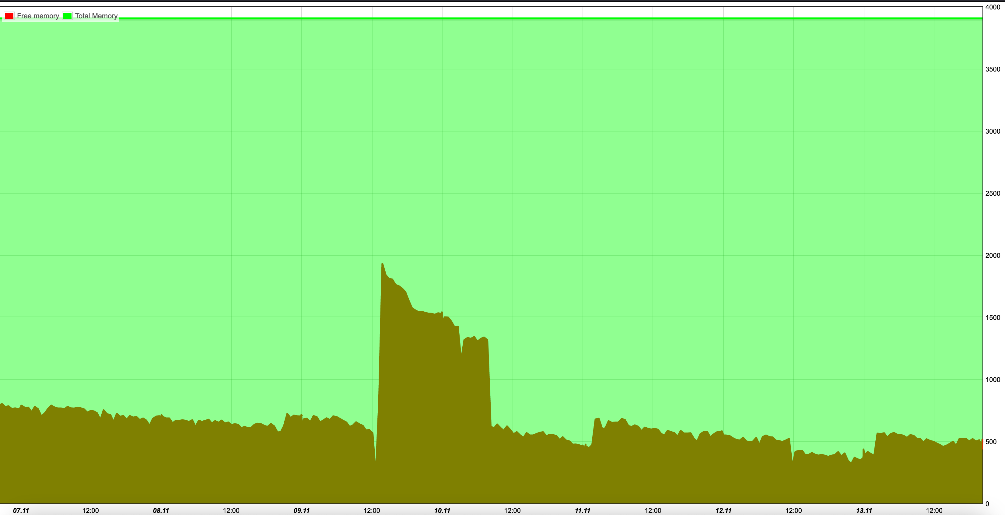

    Ich hab mal angefangen, den RAM in History zu monitoren:
    Der Peak war ein Restart des Raspberries. Aufgefallen ist mir, dass die Instanz Web über 600mb benötigt. Woran kann das liegen?

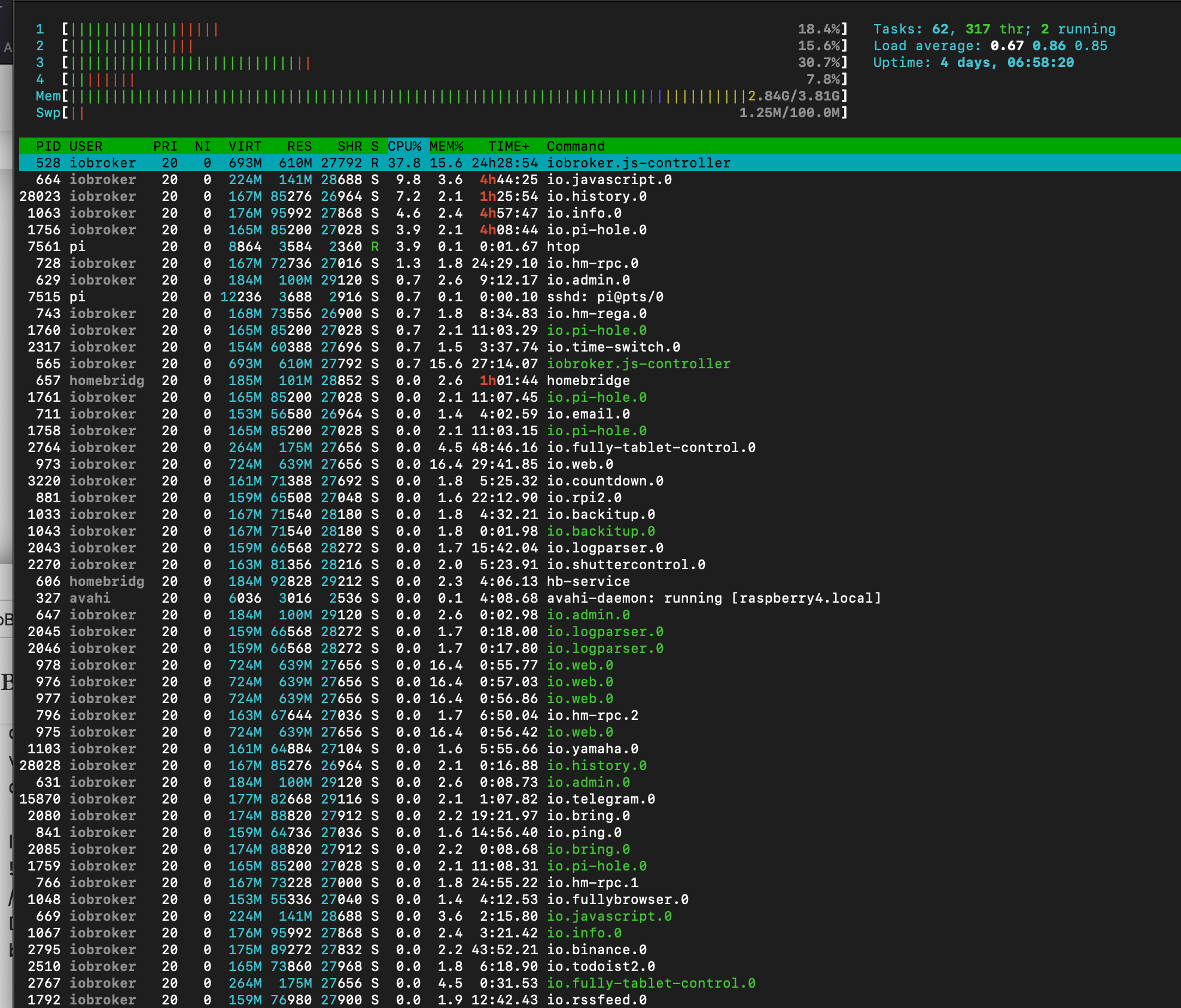

    Hier noch der Screenshot der laufenden Prozesse:
      was hast du da aufgezeichnet?
      free oder available?
      @jackblackson sagte in Sehr hoher RAM-Verbrauch:
      www.linuxatemyram.com
      dein Server befindet sich in voll entspanntem Modus

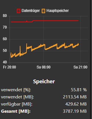

          @homoran In der Grafik hab ich free aufgezeichnet.
          Am Table seh ich halt immer wieder den Countdown, bis die Seite aktualisiert wird. Wirklcih ausschließen kann ich es natürlich nicht, es hat nur "früher" besser funktioniert.
          Was ich auch immer wieder habe in den letzten Wochen ist das dann viele Adapter (info, history,..) plötzlich ENOMEM-Fehler werfen.

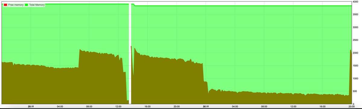

              Leider ist es immer schlechter geworden. Inzwischen schmiert ioBroker nach spätestens 2 Tage ab. Ich habe schon einiges versucht. Auf dem raspberry läuft auch Homebridge, die hab ich gestoppt. Ich habe kontrolliert, dass die verschiedenen geschedulten Adapter nicht zur selben Zeit laufen..und trotzdem rasselt der RAM nach wenigen Stunden immer plötzlich runter und geht nie mehr nach oben, erst wieder nach einem Neustart. Hat jemand noch eine Idee, was ich hier zur Analyse machen könnte? Nächster Schritt wäre ein komplettes Neuaufsetzen des Raspberries..60e811b5-7234-4b28-bf66-413e61a00693-grafik.png
                Works as designed!
                so verwaltet Linux den free, das ist nicht available

                  @homoran Ah, du meinst ich überwache den falschen Wert? Dann schau ich mal wie es mit Available aussieht, danke!

                        Hier dürfte aber auch keiner laufen, wenn ich mir die Prozesse so anschaue.
                        Ich sehe aber auch kein wirkliches Problem auf der Kiste.
