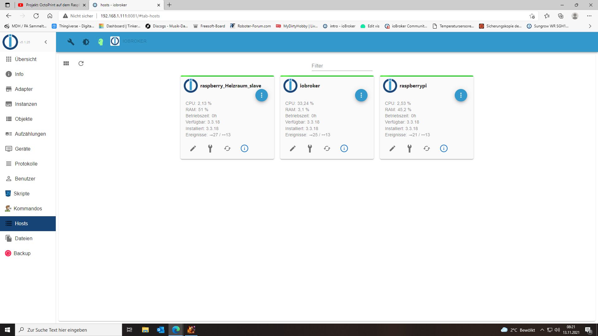

    Ich möchte bei meinem IOBroker Multihost System einen Slave löschen.
    sollte da nicht ein Abfalleimer-Button sein, oder sehe ich den Wald vor lauter Bäumen nicht.

            Folgendes brachte die Lösung
            IOBroker mit
            pkill -u iobroker
            in der Docker-Konsole stoppen.
            danach
            iobroker host remove hostNameToRemove
            den Slave entfernt.
