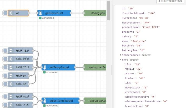

    Hi, benutzt hier eventuell jemand node red contrib fritzapi?
    Ich bin da gerade am testen und habe das Problem, wenn ich GetDevice oder GetDeviveList auslese die doppelten Temperaturwerte angezeigt bekomme. Z.B. tist 34 Grad obwohl real 17 ist, tsoll 32 Grad obwohl real 16 Grad usw. Diese Werte sind auch als String. Kann man da was machen oder ist das ein Fehler der Node?
    Wenn ich nur einzeln getTemperature oder GetTempTarget auslese werden sie richtig angezeigt und als Number.

      @frankyboy73 Das ist kein Fehler der Node, AVM scaliert das wohl so. Die Werte werden dann direkt wie sie sind ausgegeben. Man muss sie dann eben selber umrechnen.
      Bei den einzelnen Ausgaben (getTemperatue, geTargetTemp, usw.) wird das schon in der Node umgerechnet.
      https://github.com/dnknth/node-red-contrib-fritzapi/issues/28
