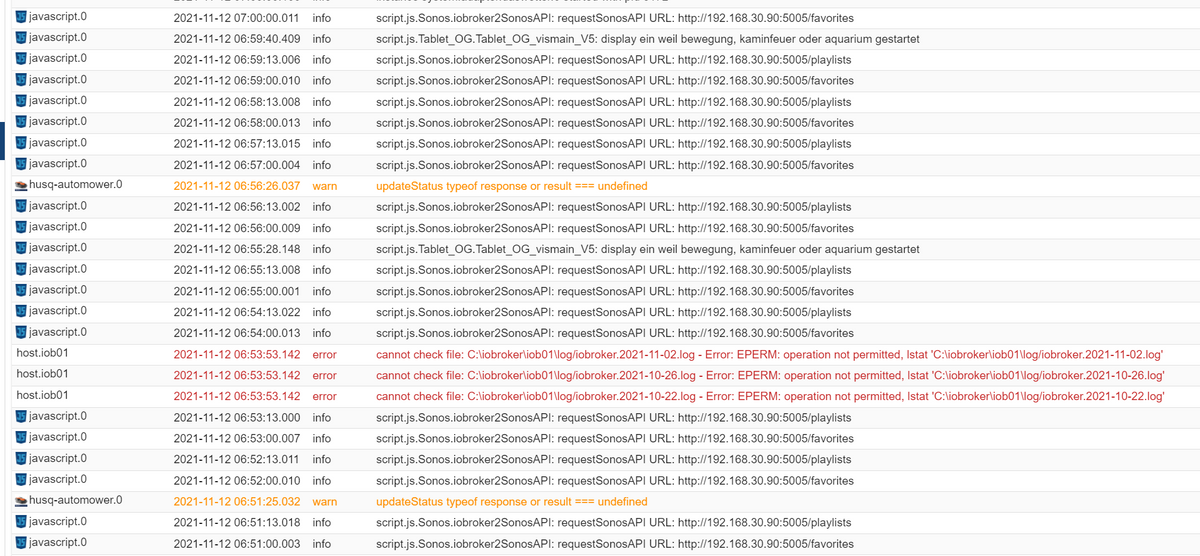

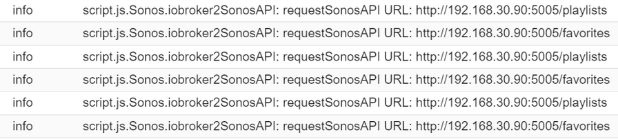

    Das erzeugt jede Minute diese 4 Logeinträge:
    Diese würde ich gerne unterdrücken ...

        @liv-in-sky
        Mir gehts nicht um die 3 Fehlereinträge mit dem Berechtigungsproblem, die begleiten mich seit zig Jahren über viele iobroker Versionen, Windows Versionen usw. ...
        Mir gehts primär um die javascript.0 Einträge die durch das genannte Script verursacht werden ...

            liv-in-sky
            @qlink
            lstat möchte information über ein file holen - aber das script möchte auf einen windows pfad zugreifen
            das problem: wir wissen nicht mal, ob die meldung vom sonos script kommt
            kommt der fehler nur einmal oder immer wieder pro tag?

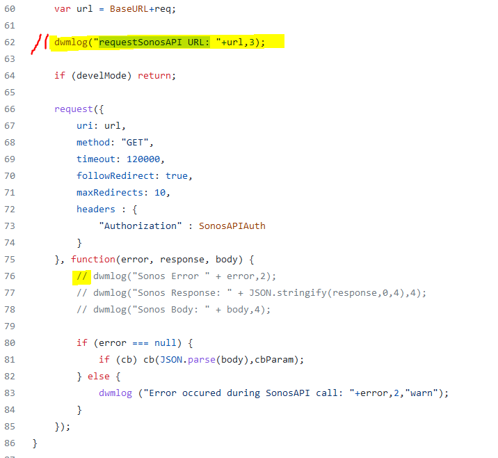

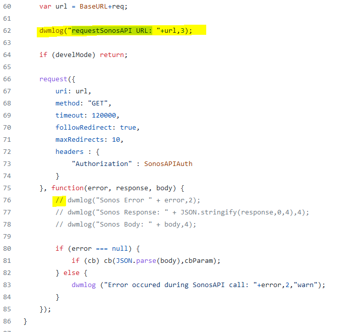

                @qlink
                Zu ... Beispiel ...:
                einfach kommentieren mit //
                d21221e9-b643-4263-8da1-2bc288b3d620-grafik.png ebeabd84-f252-4e4d-af5a-0422b03b9008-grafik.png

                    @Glasfaser
                    Super, vielen Dank für den Hinweis. Genau das was ich gesucht habe.
