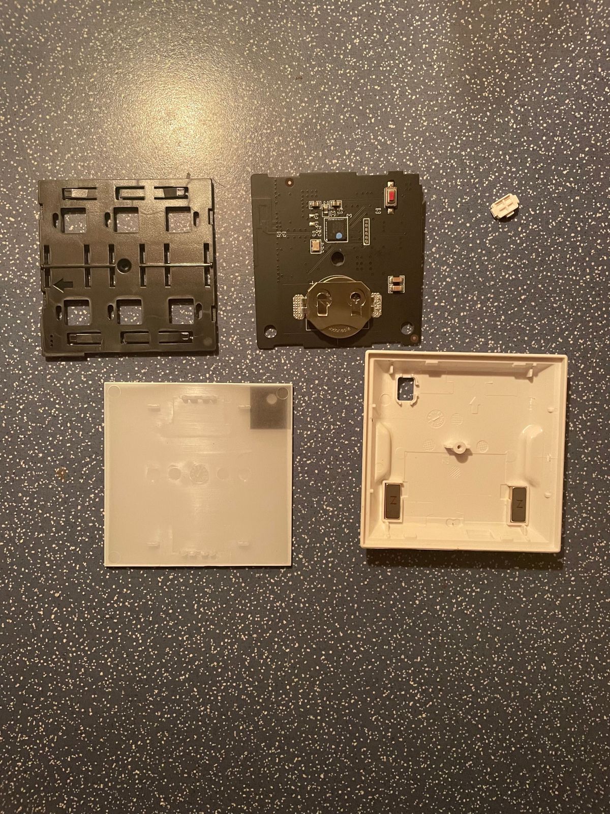

    Das ist nur nen Info Thread für Euch, weil ich selber wie nen Ochs vorm Berg stand.
    Der Schalter war von heute auf morgen in Phoscon ausgegraut und nicht mehr erreichbar.
    Die Batterie ist gerade mal nen halbes Jahr alt, daran kann es eigentlich nicht liegen, dachte ich.
    Hab dann aber trotzdem den Versuch gewagt sie zu wechseln.
    Ergebnis schonmal vorweggenommen, es lag tatsächlich an der Batterie.
    Aaaaaaber um den Wechsel vornehmen zu können, müssen sämtliche Teile vorsichtig
    auseinandergenommen werden. Am besten mit nem kleinen Obstmesser oder ganz dünnen Schraubenzieher.
    Ich hab das mal bildlich festgehalten für diejenigen, die auch das Batteriefach gesucht haben oder den Wechsel noch vor sich haben.

      Hi @haselchen, das ist mal ne‘ gute Idee das hier festzuhalten 👍
      Ich habe dazu auch schonmal irgendwo was gesehen, würde es aber wahrscheinlich auch nicht mehr so schnell wiederfinden 🙄
      Was für ein Knopfzelle ist da drin (CR????), dann kann man sich die schonmal hinlegen, damit die Holde nicht so lange auf den Austausch warten muss 😉

        @pedder007
        Huhu ,
        ja es ist eine CR2032 .
        Am besten von einer namhaften Firma kaufen .
        Ich hab VARTA genommen. Verbaut ist Panasonic.
        Die Billiganbieter der Knopfzellen halten höchstens ne Woche , wenn überhaupt .
        Hatte das mal mit den Xiaomi Geräten getestet .
        Pedder007P 1 Antwort Letzte Antwort

          @haselchen yep die Vartas halten meist am längsten und sind trotzdem noch gut bezahlbar 👍
