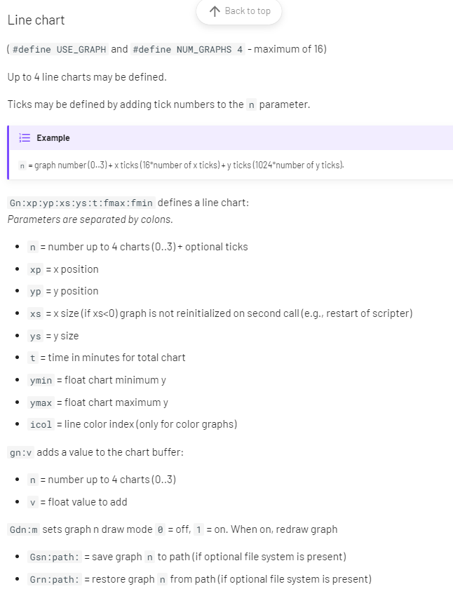

      @bastler Wenn Du Dich mit den Befehlen auseinandergesetzt hast und weißt, wie das zu schreiben geht - siehe https://tasmota.github.io/docs/Displays/ und Videos im Netz.
      Anscheinend geht das ebenfalls über den DisplayText Topic und dort kann man dann LineCharts definieren:
      Gemacht habe ich es noch nie - deshalb kann ich Dir keine exakte Anleitung geben.

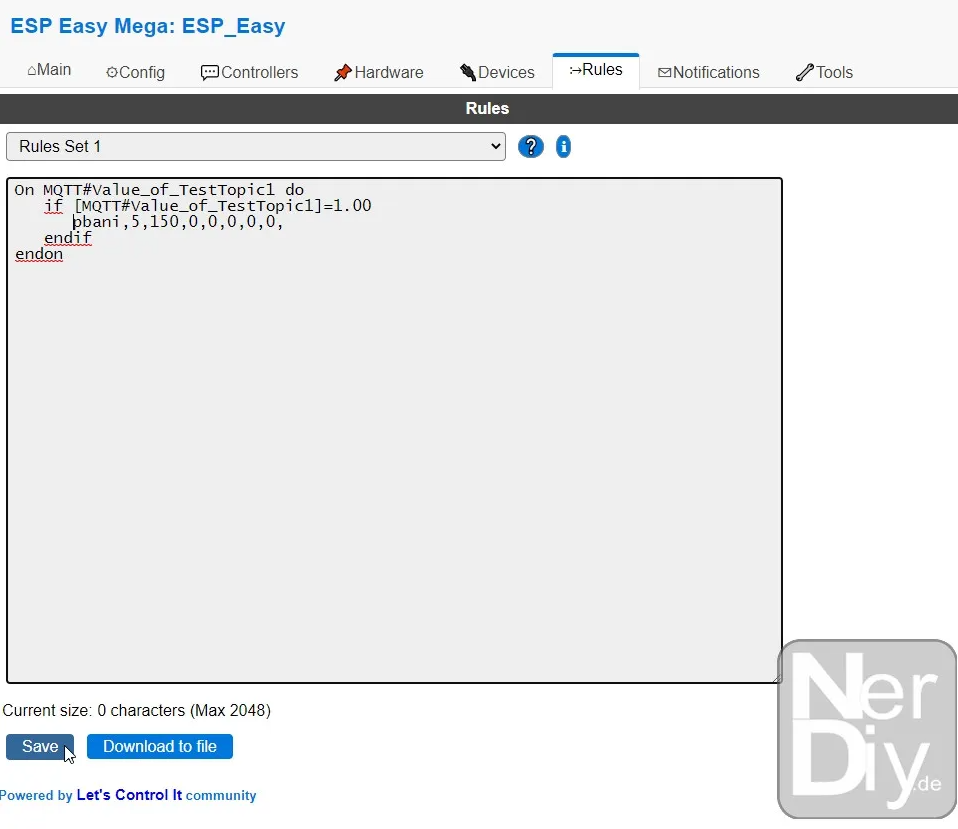

          Ok dann war das nit Tasmota ein Missverständnis. Dann musst Du eben schauen auf welche Topics Dein ESPEasy hört und die Befehle dort publishen, in dem Du die Datenpunkte anlegst oder mit einem Mqtt Client publishst. Siehe verlinkte Abhandlung
          Hier ist beschrieben, wie Du virtuelle Devices in ESPEasy definierst, um dann MQTT Topics zu abonnieren. Über Regeln kannst Du dann die Werte aus dem MQTT an Dein Device übertragen. Da definierst Du also, was ich im vorigen Absatz meinte Du musst schauen auf welche Topics Dein ESPEasy hört. Das scheinst Du also über virtuelle Devices selbst zu definieren.
          Über Regeln - solltest Du dann die Werte aus MQTT an Deinen I2C Bus weiterleiten können:
