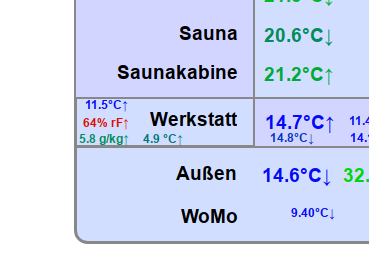

        • HomoranH Nicht stören
          Ich habe mich dann doch getraut:
          den Kopf der Schraube, genau gesagt den Mitnehmer für Torx,PZ,Imbus; mit einem 2mm Bohrer rundgebohrt, dann einen 2,4mm Schlitzschraubenzieher reingenuckelt, bis sich die Schraube rausdrehen ließ
          nach 10 Jahren war natürlich einiges verdreckst und im oberene Bereich auch korrodiert.
          Vieles ist dort mit Lack/Wachs o.ä. abgedeckt, aber nicht alles.
          Habe erst einmal alles so weit wie möglich gereinigt. Ein Kabel zum Reedkontakt für das Anemometer bröselte ab. Das habe ich leicht verlängert und neu verlötet. Batterien rein und läuft.
          Der Patient liegt noch in der Werkstatt:
          Die Werte passen ganz gut.
          Muss jetzt aufhören, bevor meine Frau die Zahnbürste braucht.
          Morgen geht es dann weiter, neu isolieren, abdichten (ich werde Plasti-Dip nehmen) das reed-relais neu festkleben und hoffen!
          Ich bin mir nicht sicher einen Fehler beseitigt zu haben. Sollte also jemand wissen (oder vermuten), was da schief gelaufen war würde ich mich trotzdem über diese Info freuen.

                              Wollte mal Zwischen- und hoffentlich den Endstand vermelden.
                              Hatte mich gestern dann doch rangetraut, . Eine Leiterbahn hatte wohl keinen Schutzlack abbekommen und das benachbarte Bein des Kondensators auch nicht.
                              Kondensator etwas aufrechter gebogen, und die Korrosion entfernt, alles mit Isoprop gereinigt, und mit PlastiDip neu isoliert.
                              Reed-Relais für die Windstärke war auch nicht so richtig fest, also auch alles was mit Heisskleber befestigt war neu festgeklebt.
                              Die gummiartigen Dichtungen entfernt und diese Stellen ebenfalls versucht mit PlastiDip zu versiegeln.
                              Beim Zusammenbau klemmte dann die Welle vom Schalenkreuz ein wenig, habe die Schrauben nicht so ganz festgezogen.
                              Anschließend erst kurz in der Werkstatt probelaufen lassen. Temperatur und Hygro liefen weiterhin stabil
                              Dann aufs Garagendach und wieder festgemacht.
                              Anscheinend reagiert der Windsensor jetzt deutlich empfindlicher. Mal sehen wie hoch die gemessene Windgeschwindigkiet bei stärkerem Wind wird.

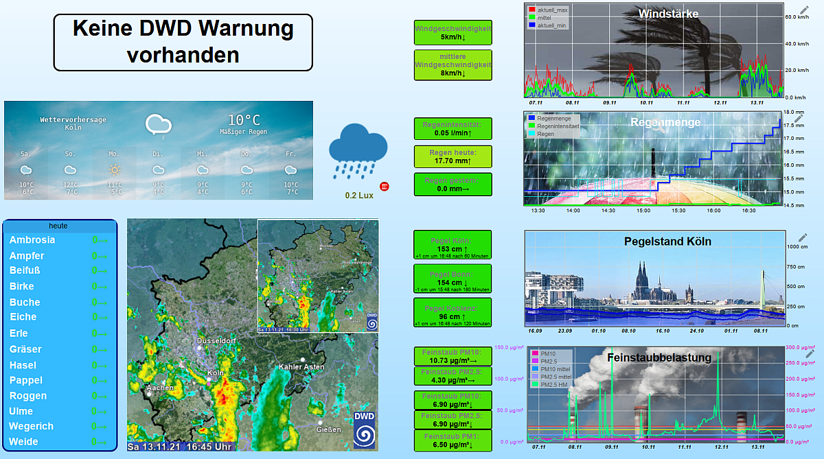

                              Na doll, jetzt regnet es hier in Köln, nur damit der Herr @Homoran seinen Regenmesser testen kann...
                              Kannst du nicht mal an deine Mitmenschen denken, die am Wochenende gerne schönes Wetter hätten, häh??!? :-D
                                @thomas-braun sagte in HM Wetterstation spinnt:
                                Nö!
                                Pünktlich am Montag kommt dann Sonne:
                                Sei froh, dass es keine Unwetterwarnug zum Testen braucht
