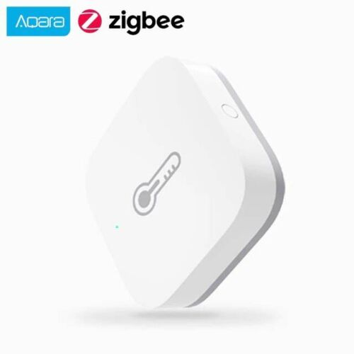

        Also die mit LCD reagieren schon auf das Anfassen empfindlich. Die sind aber gut wenn man einen mit Anzeige haben will.

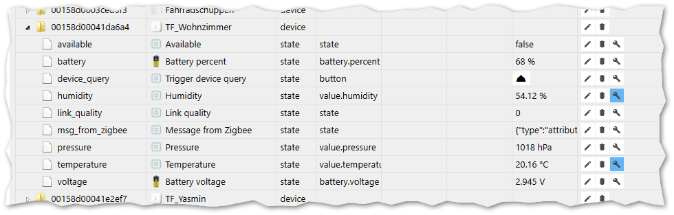

        Ansonsten tun es auch die normalen Xiaomi Aqara Luftdruck Temperatur Feuchtigkeit Sensor Zigbee
        von denen hab ich 8 Stück im Einsatz (auch Wettergeschützt draußen)

          Die Sensoren von @BananaJoe habe ich auch im Einsatz und kann sie wärmstens empfehlen.
          Liefern sogar Werte aus dem Kühlschrank 😋
